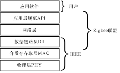

图1   ZigBee协议栈架构
    ZigBee协议栈(图1)是基于开放互连标准OSI七层模型,但根据实际的需要只定义了其中的部分功能。ZigBee协议栈由一组子层构成,每层为其上层提供一组特定的服务:一个数据实体提供数据传输服务,一个管理实体提供全部其他服务。每个服务实体通过一个服务接入点(SAP)为其上层提供接口服务,并且每个SAP提供了一系列的基本服务指令来完成相应的功能。ZigBee协议栈对那些涉及ZigBee的层予以定义。IEEE802.15.4-2003标准定义了最低两层:物理层PHY和媒体接入控制层MAC,ZigBee联盟在此基础上定义了应用层APL和网络层NWK。

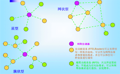

图2   ZigBee网络拓扑结构
    在本系统网络中,一个节点最多可以担任三种角色:协调器,路由器 和终端设备。这些是逻辑设备类型。FFD可以与RFD或其他FFD通讯,但RFD却只能与FFD通讯。RFD是为了极其简单的应用而设计的,如灯的开关或被动红外传感器;他们并不需要发射大量的数据,只是某一时间需要与一个FFD进行通讯。因此,RFD只需要使用最少的资源和存储器空间,与FFD相比拥有较低的成本。FFD可以用来实现三种逻辑设备类型,但RFD只能充当终端设备。

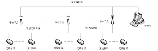

    (1)本系统采用两层无线网络结构组网,上层无线网络为分布式结构,包括中心节点和管理机;下层网络(一层无线网络链路)为主从结构,包括无线标识基本模块和区域中心节点。
图3   两层无线网络结构图

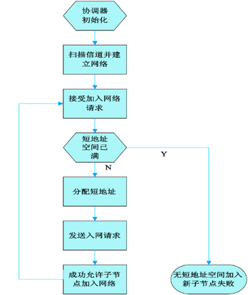

    图4显示了网络协调器节点从开始扫描周围信道建立网络到中心节点加入网络的过程。

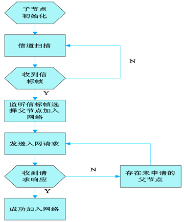

    网络运行过程中,新的无线终端节点上电后发送入网请求。中心节点首先判断该节点是否在地址表中,如果该节点不在网络中并且网络中的无线终端节点数没有超过网络容量,则中心节点分配一个唯一的网络地址给该节点。无线终端节点的入网请求在规定时间内没有得到回应,则转向邻近的中心节点发送入网请求。这样就完成了节点的加入。
图5   节点加入网络图

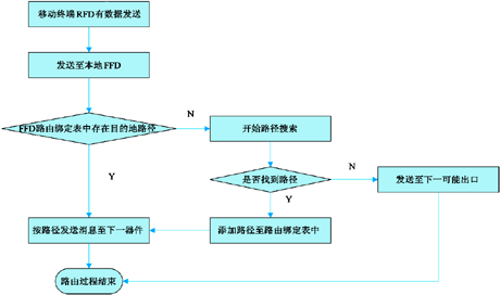

    根据系统需求,协调器会在非易失性存储器中存储所有网络关联,称为网络绑定表。网络中的协调器根据消息的目的地址查找网络绑定表,根据绑定表中的网络关联将消息发送到目的地址或递交无线网络中的另一路由器,由其转发。路由绑定表在无线通信终端上电初始化时加载,具体路径是预设好的。在网状网中,消息发送的路线没有确定时,或者说在绑定表中没有此消息的绑定路线,路由器将发起路由的搜索。当搜索完成,消息将按照最佳的有效路由发送。同时记录此路由至路由绑定表中。路由过程如图6所示。
    本设计中,FFD节点连接采用ZigBee网状网结构,以保证网络的健壮性。货场中的所有FFD节点,在上电时初始化,加载路由绑定表,其中路由绑定表按一定算法算出。若无线终端节点要发送数据至管理机模块时,先发送数据至本地的路由器(中心节点),由路由器按路由绑定表中的路由转发至下一出口,直到将数据发送到管理机模块,如果路由绑定表中不存在目标路线,则发起路由搜索,并将路由存入路由器路由绑定表中,然后将数据按相应路由发送。
