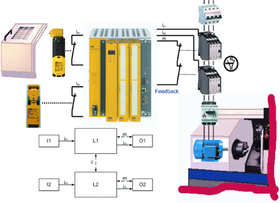

    可以对以下一个安全控制系统进行安全、可靠性分析。系统如图1简述。
图1   安全能控制系统分析图
    该系统的安全功能是安全门控制。2个安全门开关作为输入传感元器件控制安全门。安全PLC(Pilz PSS可编程安全控制系统)作为安全控制模块。控制对象有2个交流接触器。这两个交流接触器串联构成冗余回路控制主电机。如果要对这套系统进行安全可靠性分析,就要计算出其PFH值。

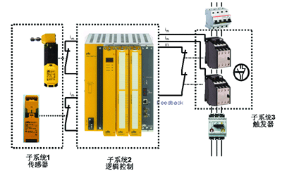

    在以上参数和实际运行条件下,可以根据EN/ISO 13849-1计算PFH值。整个系统可以被拆分为三个子系统,如图2所示。
图2   三个子系统图
    这样一来,PFH总 = PFH子系统1+PFH子系统2+PFH子系统3
    由于子系统2(即为安全PLC部分)的PFH值由元器件供应商提供,又可以将整个系统再进行转化。
    PFH= PFH子系统1+PFH子系统2+PFH子系统3= PFH子系统1+子系统2 + PFH子系统3 = PFH传感器+触发器 + PFH逻辑控制

    这样,通过对照表,可以得到PFH传感器+触发器 = 2.47 E-8
    PFH整个系统= PFH传感器+触发器+PFH控制器=2.47 E-8 + 2.5 E-9 + 4.6 E-9 + 1.55 E-8 = 4.727 E-8
    最终可以得到这个安全PLC相关安全系统的PFH值为4.727 E-8。参照表1之后,此安全PLC相关安全系统符合EN/ISO 13849-1 PL e。
