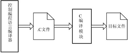

2  概述
  整体编译方案如图1所示。
图 1  组态整体编译方案图
    首先,控制语言经过编译产生逻辑上等价的C代码,然后,编译模块对C文件进行编译处理生成所需特殊格式目标文件。
    编译模块会借助Gcc工具链对C文件进行编译连接等处理。实现方案中关键部分有:

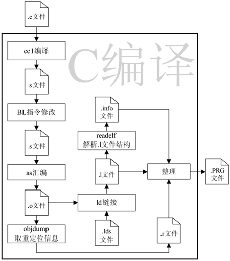

图 2   编译模块处理流程
    上图展示了编译模块内部处理方案。下面以图2中所示处理流程为序,介绍编译过程中的关键技术。
3.1  修改函数调用指令
    编译特殊需求:函数调用方式要求为间接地址调用。
    Gcc编译C代码生成的汇编文件中函数调用采用的是相对地址偏移跳转方式。ARM汇编中,BL指令为函数调用指令,为实现函数调用方式改变,我们必须对所有BL指令进行修改。在汇编这个环节进行修改,而不是.o文件,因为.o文件修改可能会破坏相对地址跳转类指令,例如B指令。

3.2 提取重定位信息
    编译特殊需求:搜集目标代码中的重定位信息。
    编译模块生成的目标代码下装到控制器后需要重定位才能进行IEC运算,由于在链接后,Gcc在反编译目标代码已经无法提取重定位信息,所以要在链接前提取重定位信息。在连接的过程中,目标代码的长度和执行顺序都没有变化,只是操作变量或指针的地址进行了重新填充,所以在连接前提取的重定位信息对链接后的代码同样适用。
    在链接前,通过调用Gcc工具链中的反编译程序objdump,以-r作为命令行参数可得到当前代码中需要进行重定位的位置信息。即以”objdump -r *.o -o *.r”为参数启用新进程执行反编译程序objdump,生成包含重定位信息的.r文件。整理.r文件中所有的重定位信息得到最终目标文件中的一部分重定位数据。另外一部分重定位信息在提取机器码阶段获得,在后面内容中会介绍。下面举例说明.r文件中的重定位信息:

3.3 链接
    编译模块特殊需求:实现变量指定地址分配。
    简单的讲,链接器的工作就是解析未定义的符号引用,将目标文件(这里指.o文件)中的占位符替换为符号的地址。目标文件是包括机器码和链接器可用信息的程序模块。链接器将完成程序中各目标文件的地址空间的组织。
    每个链接都被一个链接脚本所控制,这个脚本是用链接命令语言书写的。
    链接脚本的一个主要目的是描述输入文件中的节如何被映射到输出文件中,并控制输出文件的内存排布。几乎所有的链接脚本只做这两件事情。但是,在需要的时候, 链接脚本还可以指示链接器执行很多其他的操作。[2]
    链接器一般都有自己默认的链接脚本,要控制链接器的行为,可以过使用'-T'命令行选项来提供自己的链接脚本。

3.4  提取机器码
    编译特殊需求:以函数为单位提取出编译生成得二进制机器码。
    借助Gcc工具链中的readelf工具,我们可以从链接后的.l文件中提取每个函数对应的二进制机器码。
