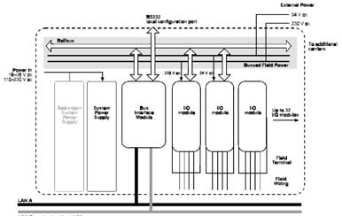

    2.1系统组成
    如图1所示。
图1  系统框图
    MTL8000远程I/O系统包括:总线接口模件(BIM),I/O模件。总线接口模件(BIM)提供了高性能、冗余通信,它所支持的通讯协议有Modbus-RTU或Profibus-DP。MTL8000远程I/O 的卡件采用底板式安装,I/O卡件和现场接线端子可以十分方便地安装在底板上,所有卡件可以在危险场所在线更换。整个系统最多可以连接32个I/O卡件,每个卡件分别有8通道或16通道。为了保证系统供电的可靠性,系统可采用冗余的24VDC 供电。

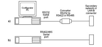

    4.2组态可以有本地和远程两种方式进行
    本地组态连接方式如图3所示。
    远程组态连接方式如图4所示。
图3 本地组态连接方式
 图4 远程组态连接方式
    MTL8000 组态软件安装到PC 机上后,可以通过MTL8455软件进行组态,完成通讯卡和I/O 卡的相关参数配置。
