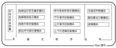

    根据电梯群控的实际运行方式和LabVIEW(一下简称LV)的编程特点,本文作者将基于LV的群控仿真系统的功能模块按图1所示方式进行划分, 如图1所示。
图1 基于LabVIEW的电梯群控仿真系统数据流结构
    整个仿真系统数据流结构如图1所示,在一个大的While循环框架内,将各个功能模块按一定的顺序执行,由于程序在While循环停止命令触发前不停的进行循环运行,所以本仿真程序在While循环框内模块的执行顺序没有十分严格的次序限制,但是为避免在单个循环内数据在逻辑传输上的风险,编程时采用顺序结构来划分模块的执行先后次序。本文受到篇幅限制,仅就其中的“到达呼叫层处理模块”做深入讨论。

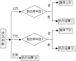

    在仿真程序中“到达呼叫层处理模块”需要完成的任务是,当呼叫请求发生后,电梯运行到呼叫楼层的过程及之后需要做的动作,例如,若电梯上行并到达上行呼叫发生的楼层,则清除上行呼叫寄存器中的该楼层使能位,同时加载该呼叫楼层的目标楼层至上行目标寄存器中,并清除群控系统目标寄存器中该使能位的信息,同时清除该楼层键盘中的目标层信息;当下行时,同理,执行相应的操作;当空闲时,需要监测如果有上行呼叫或者下行呼叫发起,要保证电梯能顺利在空闲模式下启动,并转化状态为其他运行状态,同时作为仿真系统,很重要的一点是保证仿真的真实性,即仿真界面的真实性,本文正是基于各种真实性要求进行程序设计。图2是该模块判断并运算的流程图。
图2 到达呼叫层处理模块的运算逻辑图

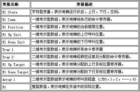

    3.1 程序框变量说明
    表1是程序框中将用到的变量的名称及描述。
   表1  程序框变量说明
    3.2 程序编写及说明
