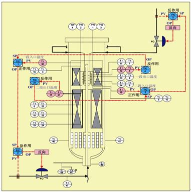

    合成塔原设计是通过设置在每个冷激管线上的流量手动调节阀,改变冷激气量来控制床层的入口温度,试图保证合成塔床层的出口温度稳定。合成塔共有二层催化剂,一、二层各设有一套手动冷激进气调节阀(FV-3、FV-2)。
    这种控制方式主要靠人工手动控制每段床层的入口温度,投用效果不佳。每段床层的出口温度是大型合成氨厂非常重要的工艺控制指标,由于这种控制方式,床层的出口温度不是闭环自动控制,而是开环人工控制,实践证明,这种控制方式自适应能力和抗干扰能力差,调节品质和控制特性偏差大,系统不稳定,反应不平稳,容易造成床层温度出口指标波动偏离,直接影响着合成塔的转化效率,对稳产、高产和催化剂的使用寿命均不利。
4
改造后合成塔床层温度控制方案与原理

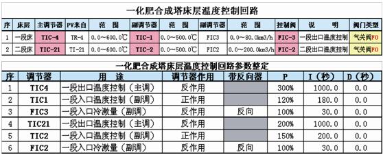

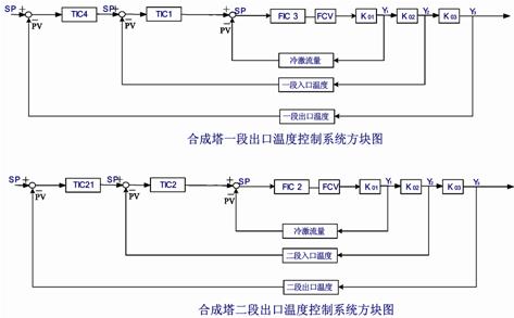

    在实际操作过程中,根据实践经验探索得知,合成塔的催化剂床层温度、压力、流量、负荷及成份变量之间耦合作用并不十分明显,而每一床层入口温度对出口温度影响比较显著,出口温度的变化来自入口温度的明显变化,入口温度变化超前、灵敏,且直接影响出口温度的变化,所以只要控制好入口温度,就能保证出口温度的稳定。在DCS中以每一层的出口温度作为主调,以其入口温度作为副调,通过自动调节每层的入口冷激气量阀门的开度,来达到控制塔内温度平衡的目的。
    该方案把原来每层的出口温度指示改成温度自动调节系统,作为主调,使之成为被调参数;每层的入口温度为自动调节系统,使之成为第一副调,每层的入口冷激流量为自动调节系统,使之成为第二副调,直接控制原2个手动调节阀。其中,第一层冷激进气调节阀为FIC-3;第二段床层冷激进气调节阀为FIC-2,共构成2套温度三串级自动控制系统。
图1   控制方案图
图2   控制回路原理图
表1
    上述方案是针对年产45万吨合成氨装置,以DCS为基础围绕氨合成塔的节能挖潜、降低消耗、以及保证安全稳定生产方面,开发设计了氨合成塔各段床层出口温度先进节能控制系统。改造后氨合成塔床层出口温度先进节能控制系统具有较强的抗干扰能力和超前调节、纯滞后补偿能力;调节品质优良,控制效果良好;从而稳定和方便了工艺操作,提高了合成塔转化效率,降低了能耗,增加了合成氨产量,延长了催化剂使用寿命。在工艺条件允许的情况下,能在工厂负荷50%~105%的范围内,均可投用,效果良好。

    该系统对一次仪表均要设置正常工艺操作上下限报警值(HI、LO)、变化率报警值VL、输入断线报警值IOP,对PID调节器均要设置偏差报警值DV和输出断线报警OOP,目的是对仪表故障和错误信息进行判断、识别,采取相应的安全保护措施。
    在系统投运状态时,如有输入开路、测量变化率大、输入信号越限、偏差报警、OOP输出断线报警等现象发生时,调节系统自动切除串级或自动状态,并报警提醒操作人员。
6

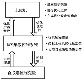

为合成塔的计算机二级优化(SPC)控制奠定基础
    本次通过开发DCS强大的功能实现合成塔催化剂床层的温度自动控制,也是为今后实现二级计算机优化控制(即“热点”控制)打下良好的基础。在DCS这一基础上,将来可以利用上位机建立以能表述合成氨产量、转化率为目标,以最优热点温度为控制手段的数学模型,由数学模型进行计算机二级优化运算,二级优化得到最优的输出作为DCS系统温度控制系统的外部设定值SP,构成计算机的二级优化SPC系统。
图3   合成塔的计算机优化(SFC)系统
    有了DCS良好的开发应用和投运基础之后,将来具备条件时可以考虑下一步的“合成塔催化剂床层温度二级优化控制”,进一步提高合成塔的转化效率,增加合成氨产量,降低能耗。为此,需要对合成塔的工艺机理和热点温度进行深入的实践研究,建立可行的合成塔数学模型,由上位机完成优化运算的在线热点二级优化控制。

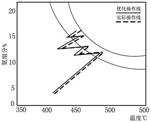

图5   合成塔温度热点优化控制曲线图

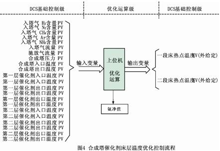

    结合建立数学模型的分析和实验测试两种方案,研究生产过程中各操作参数、控制指标之间的关系,找出描述过程的输入向量(包括控制向量和扰动向量)、状态向量和输出向量(被控向量)之间的数学关系式,即建立数学模型,然后通过计算机仿真求解,采用合理的调优技术,寻求合成塔内热点温度参数的最佳设定值,由上位机输出给DCS作温度控制系统的外给定,以合成塔的2套串级温度控制系统为手段,实现催化剂床层温度在线优化控制。上位机从DCS中采集与工艺过程有关联的过程变量,经过优化运算输出变量2个,它们分别作每一层温度控制系统主调的外给定,构成闭环在线优化控制。优化运算在上位机完成,温度串级控制在DCS中完成,组成典型的计算机二级优化控制SPC系统。
