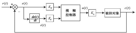

    这里我们仍以二维模糊控制器为例(输入为系统偏差e及偏差变化,输出为控制量u),
图1   二维模糊控制系统
    说明模糊控制器规则的制定及调整。参看图1二维模糊控制系统,被控对象为二阶振荡环节,

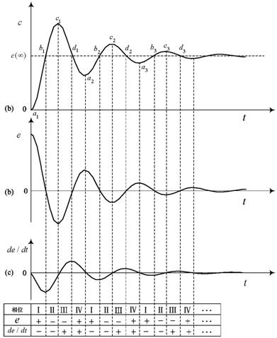

初步制定模糊控制器的控制规则,当r(t)为阶跃给定时,系统输出c(t)、偏差e(t)=r(t)-c(t)及偏差变化曲线如图2(a)、(b)、(c)所示。
    参看图2,系统的响应是连续的四个相位(Ⅰ、Ⅱ、Ⅲ、Ⅳ)周期重复出现,并且输出值的变化量比上个周期逐渐减小。
    ①相位I :图2(a)中系统输出曲线上的a1~b1段,在控制信号作用下,被控参数处于上升阶段。在这一过程中,系统响应、偏差和偏差变化的过程特性表现出,偏差e=(r-c)>0并逐渐减小;偏差变化< 0并且其绝对值逐渐加大,在相位I时,e.< 0,系统输出趋向给定值变化。
    ②相位Ⅱ: 图2(a)中系统输出曲线上的段。这一过程中,
图2   二阶被控对象系统输出、偏差及偏差变化曲线
    系统输出值已超出了给定值,偏差e=(r-c)<0并且其绝对值逐渐加大;在这一过程中,系统响应、偏差和偏差变化的过程特性表现出,偏差e=(r-c)<0(图2(b)) ;偏差变化< 0(图2(c))并且其绝对值逐渐减小,在相位Ⅱ时,e.> 0,系统输出背离给定值方向变化。
    ③相位III: 图2(a)中系统输出曲线上的c1~d1段。这一过程中,系统输出值减小,但是偏差e=(r-c)<0(图2(b),其绝对值逐渐减小;偏差变化> 0(图2中(c))。在相位Ⅲ时,e.< 0,系统输出朝向给定值方向变化。
    ④相位IV: 图2(a)中系统输出曲线上的d1~a2段。在这一过程中,系统响应、偏差和偏差变化的过程特性表现出,偏差e=(r-c)>0(图2(b))并逐渐变大;偏差变化> 0(图2(c))并且逐渐减小,在相位Ⅳ时,e.< 0,系统输出背离给定值方向变化。
    之后,控制系统重复Ⅰ、Ⅱ、Ⅲ、Ⅳ相位过程,但是偏差以及偏差变化的数量级逐渐变小,其模糊语言值减小。将上述系统响应曲线的不同阶段,偏差e、e&、e×e&及系统响应变化趋势c用表1表示出来。
    由表1可以看出,四个相位区中,e×e&>0(表中相位Ⅱ、Ⅳ),系统响应背离给定值;当e×e&<0时,系统响应趋向给定值(表中相位Ⅰ、Ⅲ)。

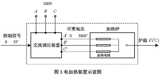

    设计一个温度模糊控制系统。被控对象为一热处理工艺过程中的加热炉,加热设备为三相交流调压供电装置,输入控制信号电压为0~5V,输出相电压0~220V,输出最大功率180KW,参看图3电加热装置示意图。

    该系统被控对象为加热炉,通过改变加热电阻上的电压调节炉膛温度。图3中,从控制信号u(t)到炉膛温度c(t)可以看作广义被控对象,当控制信号u(t)=5V时,炉膛温度最高可以达到625℃,如图4所示。被控对象具有惯性特征,当然可以采用传统PID控制设计。但是,我们这里不写出被控对象的精确数学模型,设计模糊控制系统,通过与PID控制的对比,说明模糊控制的优点。

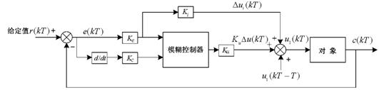

    由于设计要求为无静差控制系统,被控对象具有惯性特征,为达到设计要求,因此采用二维模糊PID控制器,参看图5。系
图5   模糊PID控制系统
    统结构采用二维模糊控制器与积分算法相结合的形式实现模糊PID控制器。首先我们对该控制方案进行分析,明确其控制特点。由图5可知,提供给被控对象的控制量为:
 u1(kT)=u1(kt-T)+KuDu(kT)+KeKie(kT)   (1)
    式中的T为采样周期;Ku为模糊控制器输出增益系数;Ki为积分系数。
    由式(1)可知,u1(kT)控制变量由三部分组成,第一部分是上一采样时刻的控制量u1(kt-T);第二部分是由模糊控制器提供的增量输出KuDu(kT);第三部分是KeKie(kT)。

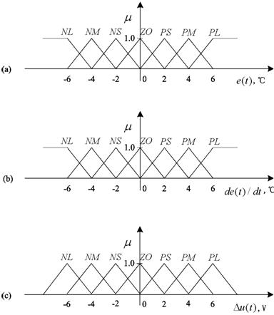

    3.1.3输入、输出变量隶属函数及论域的选择
    ⑴ 隶属函数的选择
    系统中模糊控制器采用所谓“标准”形式,即二输入、一输出变量模糊集论域均为[-6,6],采用常用的三角形隶属函数,如图6所示。

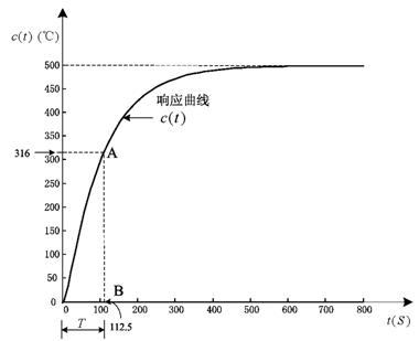

    参看图4所示,其控制输入量u(t)=(0~5)V,对象输出为c(t)=(0~5)℃,这些数据在设计的开始阶段是很容易获得的。现在给广义对象施加一个控制电压u(t)=4V的阶跃输入,广义对象的响应如图6所示。
    观察图6,对象响应曲线稳定在500℃,计算由0℃上升到稳态值500℃的63.2%,即
 500×63.2%=316(℃)
图7   被控对象过阻尼阶跃响应
    在图6的纵坐标上316℃处作水平线与响应曲线c(t)相交于A点,由A点作垂线与横坐标相交于B点,横坐标上由0到B点的距离我们称为对象的估计时间常数T(将对象等效为具有一阶惯性特征),由图6知,T=112.5S。在这种情况下,对象的最大响应速率为:
 e&(t)=316 / 112.5=2.81(℃/S)
    因而,对于恒定给定来说,偏差变化率|e&(t)|的最大值为2.81℃/S。类似于偏差e(t),考虑到实际运行控制情况时,偏差变化e&(t)输入到模糊控制器的模糊集论域应在|e&(t)|的最大值为2.81℃/S以内选择。例如,选择模糊集论域为|e&(t)|的最大值的五分之一,即
 2.81×0.2=0.562(℃/S)
    则e&(t)的模糊集论域为[-0.562,0.562]℃/S。那么,Kc的初选值为:
 Kc=6 / 0.562=10.67

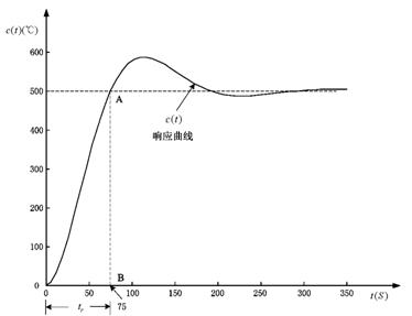

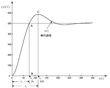

    如果被控对象的阶跃响应是欠阻尼的情况,响应曲线c(t)超调并振荡衰减趋于稳态值,见图7。对象响应的最大变化率估计算法是:c(t)上升与稳态值500℃相交于A点,由A点作垂线与横坐标相交于B点,横坐标上由0到B点称为c(t)的上升时间tr,图7中tr=75S,e&(t)的估计值为:
 500 / 75=6.67(℃/S)
    因而,对于恒定给定来说,偏差变化率|e&(t)|的最大值为6.67℃/S。和过阻尼的情况一样,如果选择e&(t)时模糊集论域为|e&(t)|的最大值为6.67℃/S的五分之一,即
 6.67×0.2=1.334(℃/S)
    则e&(t)的模糊集论域为[-1.334, 1.334]℃/S。增益系数Kc的初选值为:
 Kc=6 / 1.334=4.5

    参看图9阶跃响应曲线,测量出上升时间tr=75S及峰值时间tp=115S。
图9   欠阻尼阶跃响应情况
    由式(11)和式(12)计算出二阶模型的参数:
    =0.46,
    因而,被控对象的二阶参考模型为:
        (13)
    被控对象阶跃输入为4V时,对象输出稳定在500℃,因而到广义对象的放大系数
    K=500/4=125(℃/V)

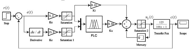

    3.2.2 仿真系统框图
    有了对象的初步模型,就可以对模糊控制系统进行仿真,用MATLAB中的Simulink画出系统仿真图,如图10所示。
图10   系统仿真框图
    图中的模糊控制器FLC可以是离线计算好的控制表,也可以采样Fuzzy Tool在线推理。模糊控制器的两个输入上限幅均为6下限幅为-6;控制信号u1(t)的上限幅为5V,下限幅为0V。

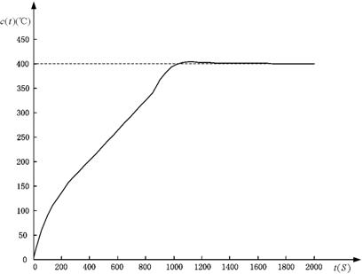

    ⑴ 首先按照上面初选的一组参数Ke=0.3,Kc=13.5,Ku=0.02,Ke=0.01进行仿真,当系统输入为阶跃信号r(t)=400℃时,其系统响应如图10所示。
图11   阶跃给定系统响应
    系统无静差,系统最大超调15℃。

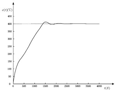

    ⑵ 将系数Ke变小,其它参数不变,如Ke=0.1,Kc=13.5,Ku=0.02,Ke=0.01再次仿真,其系统响应如图11所示。系统超调明显减小,最大超调量为2℃。
图12   系数Ke变小时,系统阶跃响应

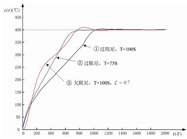

    ⑶ 在系统参数保持不变的情况下,Ke=0.1,Kc=13.5,Ku=0.02,Ke=0.01,改变被控对象的模型,再次仿真。参看图12系统阶跃响应曲线。
图13   改变被控对象数学模型时系统阶跃响应
    曲线①对应被控对象数学模型为;曲线②对应被控对象数学模型为;曲线③对应被控对象数学模型为
