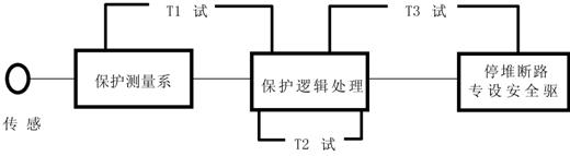

    整个保护系统的试验系统分为三段:T1试验、T2试验和T3试验,如下图1示。
图1   试验系统的分类
    为保证定期试验功能的完备性,相邻的两个试验有重叠的部分;其中T1试验就是我们常说的SIP定期试验,它定义了从现场传感器信号进入系统,到KRG系统阀值输出(输出到保护逻辑系统)的试验。T1试验台的功能是在反应堆运行期间检查KRG系统保护测量通道的可用性。由T1试验台提供尽可能接近实际的模拟信号,并送入待试验的测量回路,通过检查信号的转换误差、阈值继电器是否动作、动作阈值误差是否满足设计要求等,来判断KRG系统保护测量通道是否发生故障。

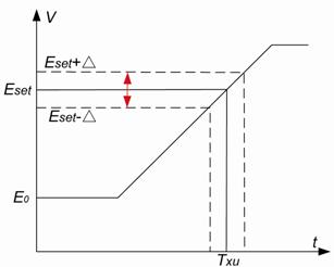

    SIP定期试验采用的方法称为“物理斜波试验法”,下面详细介绍一下所要进行的工作:在进行SIP通道试验(CHANNEL TEST)时,试验装置首先激励CC和XX的继电器,将SIP通道触发到试验状态。然后在通道口注入代表事故瞬态的斜波信号,并监督XU的状态,当XU动作时,试验装置记录动作时间以及XU的动作电压值,并将其与装置中的试验准则比较以判断通道功能是否正常,具体原理如图2 所示。[2]
图 2    物理斜坡试验法

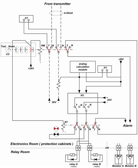

    进行SIP周期试验时,通过切换开关,使测量继电器RM和试验继电器RT处于励磁状态,开关位置由N(Normal)位置转换到T(Test)位置,如图3中红线所示,此时,现场变送器信号被切除,XU送往RPR的信号通路被切断。试验台通过ST注入试验信号,该信号同样经过通道中各模块的运算处理,然后与定值进行比较,此时XU动作与否,只是引起试验灯亮、灭的状态变化,实际的开关信号并没有送到RPR系统,实际原理图如下图3所示。[3]
图3   SIP试验原理示意图

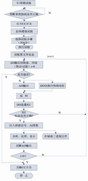

    当进行SIP试验时,试验台SACMO一边向通道注入斜坡信号,同时也监测XU的状态,当XU动作时,SACMO停止注入信号,并且记住当前注入的信号值,并与软件程序中的预先设定的值Eset进行比较,如果记忆的值在Eset+△和Eset-△范围内,则试验结果合格,程序的详细流程图如下图4所示。
图4    通道试验程序流程图

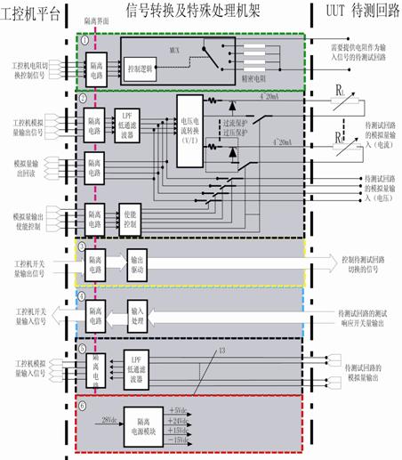

3.1 定期试验装置的硬件
    系统硬件原理框图如下图5所示。
图5   硬件原理框图
    图中最左侧为有GE工控机与DAQ 模件组成监控平台,中间为信号转换与特殊处理机架的描述;右边为待测试机柜的信号连接。由于T1试验台需要与1E级的保护机柜连接,提供与机柜的隔离是系统的必须功能,即图中的粉色线条提供了系统的隔离边界。模块①、②、③、④、⑤、⑥分别示出功能相对独立的各个功能模块。

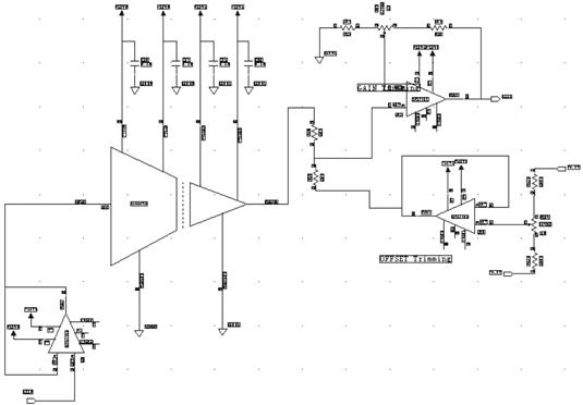

模拟量采集回路具体电路隔离设计如下图6所示。
图6   隔离电路设计
    其中模拟量采集回路由ISO124隔离放大器实现电气隔离,由零校电路、放大电路实现校准,整个电路实现了信号的隔离和调校处理。

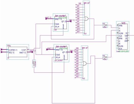

    本设计采用了CPLD器件进行低通滤波电路设计,具体设计电路如下图7所示。
图7   低通滤波电路的CPLD实现
    滤波电路输入由SEL[7..]选择,被选XU信号经过两个记数器组成和JK触发器组成的滤波电路,输出滤波后波形,滤波参数为1.7ms。

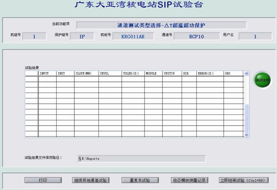

    T1试验装置的HMI界面结构如下图8所示。[4]
图 8   HMI界面设计

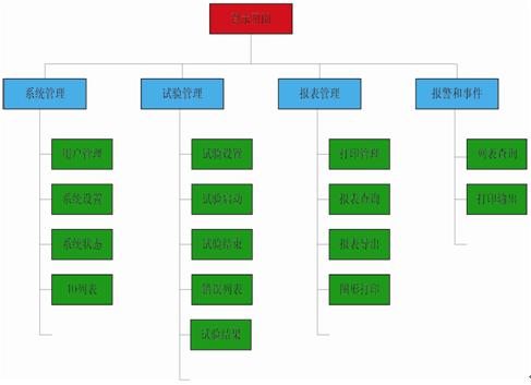

    内部数据结构如下图9所示:
图9   数据结构图
