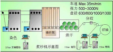

    浆染是织布之前的一道工序,主要是对白色原纱根据生产品种进行染色、上浆,烘干,分绞,烘干之后的纱线需要恒张力的收在前车织轴上。纱线的中心卷曲是最后一道工序,张力控制的好坏将直接影响织布时候的质量。恒张力的中心卷曲以前大部分采用机械变矩器或者直流电机来实现,都存在一些问题。机械变矩器普遍存在平均无故障时间太短的问题;直流电机则需要经常性的维护保养。目前国内纺机厂都在积极寻找采用交流电机加变频器来进行控制。国内无锡的工诚纺机等都做过一些采用速度同步或者直接加上张力传感器的方案尝试,但是由于系统的复杂性,一直没有取得理想的控制效果。下图是浆染联合机组的示意图。传统的控制方法,对于浆染部分整体传动的机组,一般的配置是采用30/37kw的主机作为主传动,拖引和收卷部分,则采用变频器加上直流驱动器的方式。其中的直流驱动器工作在转矩模式下,对收卷纱线的张力进行控制。高性能矢量控制变频器的出现,使得采用普通交流异步电机实现较高精度的转矩控制成为可能。艾默生TD3000系列的优异转矩控制功能加上TD3300专业化的卷曲软件设计,为行业性的应用提供了客户化的、具有优良性价比的解决方案。

    实现思路:经过与厂家的交流,确定了控制方案,考虑到系统的张力较大(一般在1000~3000N之间调节),工作速度较低(浆纱,浆染最大车速一般在35m / min,并纱一般小于80m / min),对于这种低速大张力的工艺系统,采用利用线速度进行卷径计算的开环张力控制是最合适的。由于有储纱架,因此主边轴电机的速度控制是完全独立的,它所要保证的只是速度控制的稳定以及变频器较好的低频特性,能够在起动的时候克服很大的静态摩擦力矩。分绞之后的拖引变频器,要求速度特性很硬,并且会长期工作在发电状态下,因此需要使用制动单元。卷曲部分则是整个系统的核心。
    系统构成:
    TD2000-37KW  用于主机边轴驱动
    TD3000-11KW  分绞拖引电机变频器
    TD3300-15KW  织轴中心卷曲电机驱动变频器
    编码器:E6B2-CWZ6C ,安装与卷绕电机同轴的位置

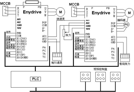

    从系统构成来看,由于采用了专业设计的TD3300张力控制变频器,因此对于电气系统的控制相当简单,不需要专用控制板,PLC也不需要使用昂贵的模拟量模块,所有的复杂数学运算都在变频器内部由高速DSP实现,外部只需要处理一些启、停,复位等的逻辑信号即可,也不需要昂贵并且难以安装的张力检测辊。另外TD3000系列变频器22KW一下都内置制动单元,因此对于拖引变频器来说,无需另外选配制动单元。综上所述,用户电控部分成本得到有效的控制。
    上图为收卷系统接线示意图。图中PLC负责外围逻辑信号和时序的处理。在前车头左中右均安装有现场操作按钮箱供挡车工使用,可以控制起停,加减速度,复位等。变频器的模拟量输出口除了输出速度信号之外,还用于数显表的张力和车速显示。张力通过控制盘上的电位器进行调整。可以看出,这是一个很精简的张力控制系统,大部分复杂功能的实现都集成在变频器的内部,从而降低了成本,提高了可靠性。

    浆染联合机/并纱机/浆纱机的控制原理和调试方法都很相似。调试过程需要关注的主要有:各种速度系数的计算,张力的选取,卷径复位方式选择,编码器的安装,制动电阻的安装与散热等。例如线速度与拖引变频器、卷绕变频器之间的对应关系很重要,需要较为精确的设定。但是有时候用户也给不出这些比例参数,这时候可以让变频器工作在5hz的频率下,运行一分钟对卷绕轴计数,看卷绕轴转过的圈数,除以5hz时刻一分钟四极电机应该转过150转,这样基本可以把传动系数测量出来。最小线速度的设定要合理,一般的经验参数是最大线速度的一半。但是如果生产的品种改变,这时候速度上不去,那就要及时修改最小线速度的设定值。宜兴中港纺织就发生过改生产粗纱之后张力通过电位器无法调节的现象,事后到现场发现粗纱的生产速度慢,到不了最小线速度,因此一直是零速张力在起作用,电位器当然改不了。但是最小线速度不能设得太小,否则起始时刻卷径计算误差较大,从而张力波动也变大。
    纱线的卷绕,从调试的角度来说比布匹,纸张难度要大。因为纱线在刚刚上车张紧的时候并不能做到松紧程度一致。这种情况下,假设原先500N的张力,对均匀缠绕的纱线是适合的,但是如果松紧不一,紧的纱线可能对应500N的力量就大了,应力一集中就会发生断头,并进一步形成连锁反应,是全部纱线断裂,这个现象工人们称之为“爆头”。为了避免这个现象,我们设计增加了点动上车功能,让卷绕变频器首先工作于速度模式,用较低的速度点动将纱缠在卷绕轴上,并且工人将其尽量分布均匀。速度模式下,由转矩限幅来进行张力的控制,此时的变频系统相当于力矩电机,限幅的值一般设得很低。待转过几圈,轴上纱线松紧程度接近的时候,才切换到转矩控制模式,同时,转矩控制模式下,转矩限幅不起作用,可以进行正常的张力控制。
