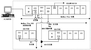

    Quantum系统是具有数字量处理能力的专用计算机系统,具有强大的信号处理和逻辑运算能力,具有模板化、可扩充的体系结构,适用于工业实时控制和制造过程控制。它包括Quantum系列CPU、I/O模板(以及采用远程的800系列)、I/O接口、通讯模板、电源和底板。典型的Quantum系统组成框图如图1所示。
图1   典型Quantum系统组成框图

    2.2.2TCP/IP网络
    TCP/IP网络是一种开放式的网络结构,使不同硬件环境,不同网络协议的网可以互连,真正达到资源共享,数据通信和分布处理的目标 。它具有高速、高可靠和高安全性;传输速度快,成本低 ,是连接HMI与PLC,PLC与PLC,PLC和I/O的通用和有效的传输媒介。 TCP/IP协议适用于所有计算机需求的全球化网络标准,适用于多种平台,并能作为HTTP、MODBUS、FTP和许多其它协议的载体。
    Quantum以太网TCP/IP模板使得Quantum控制器与采用TCP/IP事实上的标准协议以太网上的设备进行通讯成为可能。以太网模板可以插入现有的Quantum系统并通过光纤或双绞线电缆与现有的以太网络相连。
    2.2.3硬件结构
    型钢热电厂130T/H锅炉即采用TCP/IP网络通讯协议标准进行网络互连,实现远程监控。具体就是在锅炉的主控制机架上安装一块以太网模板140 NOE771 01,各上位机监控站上插一块100M以太网卡,通过专用的五类双绞线分别连接到网络交换机上,实现上位机与PLC监控的网络互连。主机架和各从机架之间的连接,则是通过远程通讯模板CRP和本地通讯模板CRA之间用Tap分支器连接实现的。对各控制点的处理,Quantum模板将其分为模拟量输入、模拟量输出、数字量输入、数字量输出等几类,每种信号接到专用的模板上进行信号采集,通过程序进行信号处理。

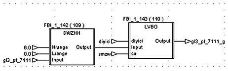

    3.3 模拟量处理
    现场采集的模拟量信号采用了滤波和小信号切除,进行工程量转换如图3所示。
图3   模拟量的工程量转换
