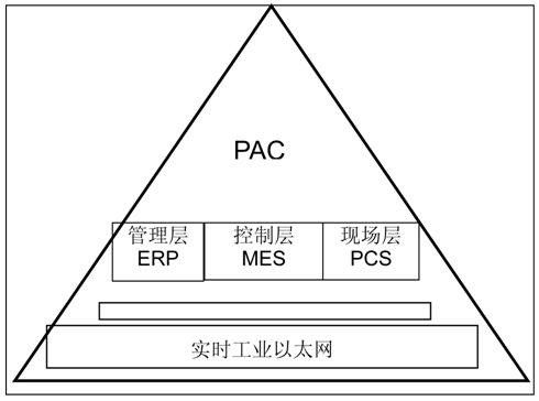

图1   CPAS系统示意图
    CPAS系统是流程企业实现ERP、MES和PCS三层结构的一种理想的优化解决方案。用一个统一的软硬件平台提供全厂的控制功能;用一个统一的工程设计和监控组态软件,解决所有车间的电控、仪控、各种阀门执行机构和启动装置、HMI、SCADA的设计和组态、以及开车调试、运行管理、安全保障、在线的系统诊断等工程的一切需要。一个流程企业的自动化水平,关键是信息传递。正是在实时信息数据快速交换的关键问题上,CPAS在三层结构中提出的解决信息同步交换的问题,解决了经营管理、生产管理、生产制造之间的闭环控制,使电子商务和市场供应链与工厂流程监控协同作战。追求最佳的绩效,这就是CPAS的理念。
    传统的PLC、DCS、早期的现场总线和早期的工业以太网,在数据采集上往往不能达到要求,使企业各系统上下难以交流、决策与车间严重脱节,绩效低下。
    实时数据库是MES的核心。实时数据进行统一的存储、分析、运算、处理和管理,能为客户提供开放的二次开发平台接口,来提升企业功能,不断的与时俱进的提高生产效率,也能发布到其它关系数据库,提供MES、ERP系统所用,帮助企业决策管理。

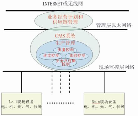

图2    水工业综合自动化系统示意图
    根据上面提到的“基因要素”和对综合自动化监控系统集成的几个关键技术的要求,研究综合自动化系统的专家们认为,唯一正确的途径是创建新型的“信息控制一体化”的科学的综合自动化系统。实现“信息控制一体化”的关键是:抓住信息化的核心技术不放,各种数据、图象、声频、视频、文本、报表能畅通无阻,达到无距离无时限的垂直上下和横平左右的高效快速的访问;从本企业的实际情况出发,站在建设“数字工厂”的高点上思考问题,做好企业系统的ERP/MES/PCS三个系统基础的科学配置,特别是选好功能强大的实时数据库、监控组态软件和先进控制软件;各车间现场采用PAC可编程自动化控制器(也可选用新型的PLCopen设备);光、机、电、气、仪等一切现场设备做到全数字化、智能化、多功能化、网络化、虚拟化,(采用嵌入式技术将网络功能植入到旧设备中去、使它们具有网络功能);现场监控网络采用全开放的实时工业以太网;共同采用TCP/IP通讯协议(加氯、加药、预估、氧曝、调速等响应时间要求毫秒级、抖动误差小于1微秒的、可采用等时同步实时“IRT”等技术来满足某些高精确度控制的要求);这个科学的实用的现代化的水工业综合自动化系统,就是“(INTERNET+WLAN)+(RTE+WPAN)+TCP/IP协议+PAC”的完全开放的灵活高效的集成体 ,如图2所示。
