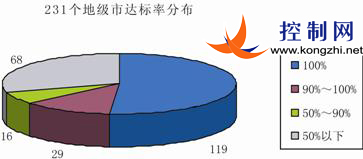

    水行业专家认为,我国污水处理厂的建设在近两年有了很大的发展,在不久的将来,全国将达近4000座污水处理厂。但污水处理厂的数量并不是问题,关键不是建了多少污水厂,而是要让建成的污水处理厂真正的发挥功效,国务院关于印发国家环境保护“十一五”规划的通知中明确要求,要不断提高城镇污水收集的能力和污水处理设施的运行效率,保证污水处理厂投入运行后的实际处理负荷,在一年内不低于设计能力的60%,三年内不低于设计能力的75%。而我国各省市的污水处理设施平均负荷率仅为63.75%,有十个省市的污水处理设施的负荷率在80%以上,最高的上海市也没有达到90%,内蒙古和重庆的污水处理设施负荷率还不到40%,新疆污水处理设施负荷率仅有7.2%。以下是231各地级市污水处理达标率的分布:

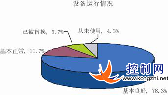

    我国水厂自动化从20世纪80年代起得到了较大规模的发展,特别是随着外资的引入,大量国外先进的自动化控制技术与设备进入国内,建成了一批全引进的水厂,使我国水厂自动化进程大大加快,自动化水平也快速提高。近年来,在我国一些发达地区,建成了少量测控管一体化的现代化水厂,对推动水厂实现综合自动化起到了积极的促进作用。但由于历史和现实的一些原因,我国水厂自动化的总体发展水平和发达国家还有相当差距,自动化发展很不平衡:大中城市的水厂特别是发达地区的大型水厂,自动化程度很高,而小城市和城镇的水厂特别是落后地区的小型水厂,自动化程度较低,甚至还是空白。而且,在一些已实现自动化的水厂中,虽然其自动化系统和设备与其他行业如化工、电力等相比并不差甚至更先进,但是其功能并未得到充分发挥。有的自控系统从未运行过,一直处于闲置状态;有的运行一段时间后变为了手动,甚至处于瘫痪状态,造成了自动化系统和设备的极大浪费。相关调查资料表明:单项设备运行情况基本良好的占78.3%,基本运行正常的占11.7%,设备故障极多已被拆换替代的占5.7%,设备从未投入使用的占4.3%。
