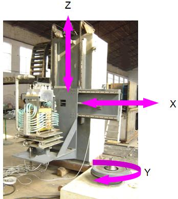

    2.1 机械设计
    机械设计为3轴伺服控制和1轴变频器控制:
    (1)Y轴为旋转轴,传动机构会根据加工零件类型时的转速要求而有所不同,分为伺服和变频器拖动异步电动机两种传动方式,当加工齿轮类零件时,伺服电机经过减速机和齿轮盘两级减速机构,带动被加工齿轮做分度运动。当加工零件为光轴类零件时,Y轴伺服电机停止工作,传动结构改变为变频器拖动异步电动机经过同步带,带动光轴零件高速旋转。设计解决了伺服电机经过两级减速后,Y轴转盘速度无法满足光轴类零件的淬火工艺要求的问题。两种传动方式通过电气互锁,确保安全。
    (2)Z轴为垂直轴,通过伺服电机直接驱动滚珠丝杆,带动淬火加热感应器上下运动,
    (3)X轴为水平轴,同样通过伺服电机直接驱动滚珠丝杆,带动淬火感应器前后进给。其中Y轴伺服和Z轴伺服要求具有两轴插补功能,这样可以实现斜齿轮类和人字形齿轮类零件的淬火加工,而X轴伺服单动即可。
机械结构简图如图1所示。
图1 淬火机床机械结构

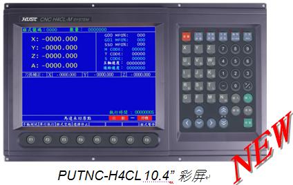

    PUTNC-H4数控系统是中达电通公司针对产业机械的运动控制需求开发的一款通用型CNC数控系统。该CNC系统最大的特点就是开放的系统架构,其CNC的状态信号S bit含义、内置PLC的指令信号C bit含义、系统特殊寄存器R含义、以及系统内部特殊变量V定义,被完全开放给机床制造商使用,设计者只需配合专用的PLC编辑软件和LCD画面编辑软件就可以对产品进行二次开发,从而打造出符合产业机械工艺要求和最终用户操作要求的客制化CNC系统,如图2所示。
图2 PUTNC-H4数控系统
    PUTNC-H4通用系统的特点:开放式的系统架构,內含嵌入式 PLC ,可应用各类产业机械和自动化设备。高清晰LCD液晶显示,用户可以自行规划画面内容。配合PLC开发,可面板自定义按键功能,使操作更灵活。最大4轴伺服接口, 响应可达500Kpps。 解析度可设定至 7 位数,全闭环控制架构,控制精度更高。最大提供2组D/A输出、A/D输入。提供标准的24点输入和16点输出,可选配I/O扩展单元,56点输入,64点输出。具有主仆模式功能和被动ENCODER反馈功能,轻松构建主从追随和同步裁剪功能。支持标准G代码,提供变量表格编程和教导程序输入功能,编程更灵活。更具有MACRO宏指令,可以进行数学、逻辑运算,NC编程功能更强大。程序存储容量 512K byte,NC程序组别高达1000组。提供RS232C标准接口,可连接个人电脑(PC)实现DNC 在线加工功能。

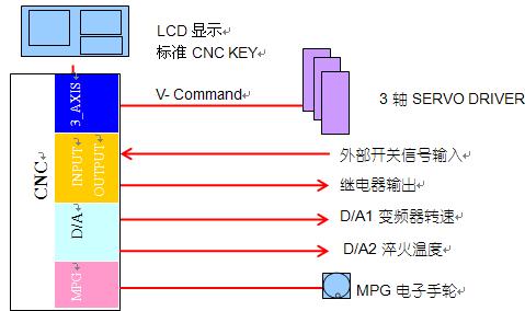

    PUTNC-H4C-3具有3个独立的伺服轴通道,可以实现X/Y/Z,3轴伺服联动,亦可任意两轴伺服插补运动。伺服轴的进给速度可以通过G01直线插补的F值设定。解析度可设定至 7 位数,全闭环控制架构完全可以保证足够的绝对精度,不会产生累计误差。

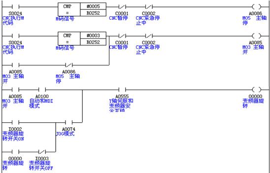

    PUTNC-H4C-3系统还可以提供两路D/A模拟量输出接口,输出0~10V的模拟量电压。其中一路D/A输出通过LCD画面规划,直接修改系统变量参数数值来设定系统特殊寄存器R143的大小,用于淬火温度的控制。另外一路D/A输出通过设定系统特殊寄存器R238=5,指定该通道为主轴转速机能,可以在NC程序中直接通过S代码设定变频马达的转速,用于光轴类零件的淬火加工。
    通过PLC编辑,Y轴的伺服马达的使能信号O004和变频器运转信号O000电气互锁,确保机械安全。CNC控制架构如图3所示。
图3 CNC控制架构如

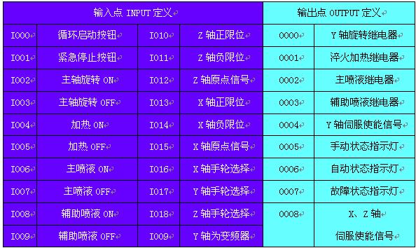

    机床制造商通过专用的PLC编辑软体可以对PUTNC-H4通用系统的内置PLC进行编辑,可以实现PLC I/O规划、电气安全互锁和用户自定义M代码功能。CNC淬火机床I/O规划如表1所示。
    表1 CNC淬火机床I/O规划

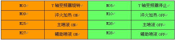

    CNC淬火机床自定义M代码如表2所示。
    表2 淬火机床自定义M代码
    自定义M代码PLC规划范例如图4所示。
图4自定义M代码PLC规划范例

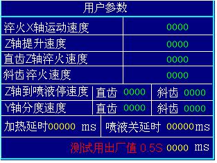

    (3)在程序编辑模式下还可以对淬火的辅助工艺参数进行设定,如感应器加热延时时间、喷液延时时间、齿轮加工空行程时的速度以及淬火加工时的速度设定。

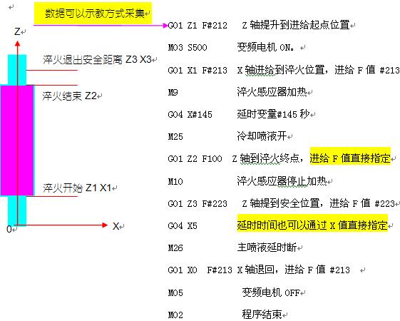

    (1)光轴类零件的加工工艺过程比较简单,最终用户稍加NC编程基础的培训,便可以通过人工G代码编程、示教模式,并配合自定义M代码来完成编程。
    以下零件为例,淬火区域为红色部分,G代码设计如下,其中X,Z轴的数据(如下例中的Z1、X1等)最终用户可以通过图纸计算得出,也可以通过CNC的示教功能采集得出。
    (2)淬火辅助工艺参数的处理。在淬火零件加工过程中,都会涉及到一些淬火机床加工辅助工艺参数,如淬火进给速度F,延时时间X等,这些参数即可以通过LCD规划的变量表格输入,也可以通过具体数值直接给定,如上例说明描述。工艺参数界面规划如下:

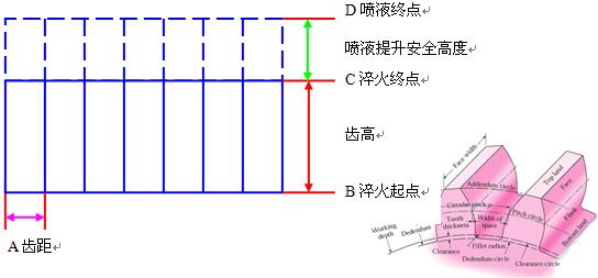

    齿轮零件一般主要分为直齿类零件和斜齿类零件两大类,人字型齿轮和阶梯类齿轮也是这两大类零件的延伸。以下就直齿轮零件的加工过程为例进行说明,CNC是如何结合工艺要求给操作者提供最便利的编程方式。将直齿类零件圆周,展开如图5所示。
图5 直齿类零件圆周展开图
    直齿淬火的一个淬火周期过程如下:Z轴快速进给到淬火起点B-----X轴淬火感应头进给到齿根----Z轴以淬火速度提升,淬火感应头由淬火起点B上升到淬火终点C----Z轴,继续以快速进给提升到喷液安全距离D---- X轴淬火感应头退回到齿顶---Y轴分度一个齿距A。直齿齿轮一个加工周期的G代码编辑如下:
    N01  G01 Z#210   F#212     Z轴提升到进给起点位置(直齿轮)
    G01 X#250 F#213             X轴进给到淬火位置,进给F值 #213
    M9                          淬火感应器加热
    G04 X#145                   延时变量#145秒
    M25                         冷却喷液开
    G04 x0.5
    M27                         辅助冷却喷液开
    G01 Z#220   F#222          Z轴提升到淬火终点,进给F值 #222
    M10                         淬火感应器停止加热
    G04 x0.5
    M28                        辅助喷液关
    G01 Z#230    F#223        Z轴提升到喷液停止位置D,进给F值 #223
    G04 X#124                  延时变量#124秒
    M26                        主喷液延时断
    G01 X#240 F#213            X轴退回,进给F值 #213
    G01 Z#210    F#212        Z轴下降到进给起点位置,进给F值 #212
    N100 G01 Y#13125 F#168    Y轴分度,进给F值 #168
    N20M99

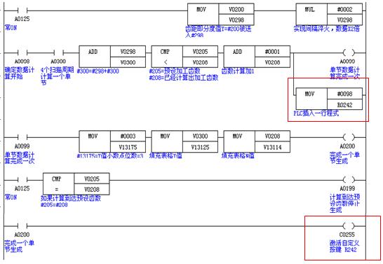

    通过上述G代码的编辑不难发现,齿轮在淬火加工时,每个齿的加工过程中,其G代码数据X、Z值都是固定不变的。以直齿齿轮为例,只有Y轴的分度数据Y#13125需要不断的更新,而X、Z值可以通过变量的形式固化在NC程序中去。而Y值Y#13125的数据在不考虑修正的情况下,差值是固定的增量数值等于一个齿距。故可以利用CNC的特殊执行模式R154、R242来实现变量表格和CNC自动生成G代码数据链的编辑方式。该方案的核心方法如下:
    6.3 CNC状态C255和R242的说明
    在编辑模式下,利用PLC使CNC状态C255=1,即可激活R242功能。当R242=特定数值时,CNC可以实现特定的自定义按键功能。从而可以在编辑模式下自动生成程式内容,配合LCD变量表格功能,程式就可以以变量表格数据链的形式展现给使用者,而且变量表格里的生成的每个数据都可以单独修改。

自动生成Y轴数据链的PLC规划如下

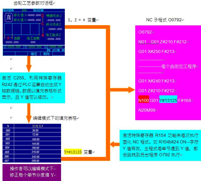

    6.4 R154的说明
    中达电通PUTNC-H4系列CNC,除了有标准G,MCODE执行模式外,还有另一种较特殊的执行模式。只要 R154 有某一BIT位为1后,CNC就会被切换到特殊的执行模式中,并且依照指定的程序位置来做子程序跳跃的功能。 R154 可以同时多个 BIT ON,但每单节只执行一次跳跃动作 (BIT位较低的,优先权高)。
    举例说明:主程序单节N00  Y36.000
    当R154bit24=1时,在主程序在执行过程中,并不会去执行N00  Y36.000 而是会去执行子程序O0792里的程式内容,数据36.000同时被CNC存放到变量地址#13125。
    所以只要将齿轮加工一个齿的加工程式固化到子程序O0792中,并且在主程序执行过程中,能够不断将Y轴的分度数据赋值到变量地址#13125里,即可实现整个齿轮的连续淬火加工控制。
    通过变量表格和CNC自动生成G代码数据链方式也同样适用于斜齿齿轮和其它各类齿轮零件的编辑,在此不在复述。通过这种方案,最终用户无须具备NC编程的知识和能力,只需根据编辑对话框的要求填入相应工艺参数,就可以通过PLC运算自动计算出Y轴分度的绝对坐标数值,不会存在增量方式的累计误差,并且可以以G代码的形式存储下来。操作者还可以根据实际加工情况来修改变量表格中数据链的数值,因此使用最为简单和便利,是齿轮编程的最佳应用方案。
