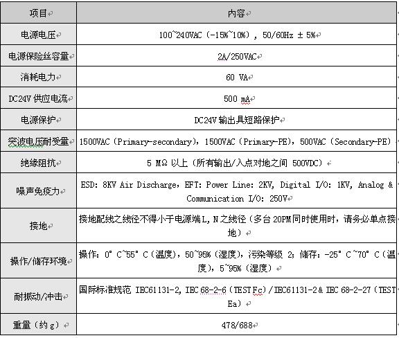

    2.1 电源
    DVP20PM电源规格参见表1。
    表1 电源规格

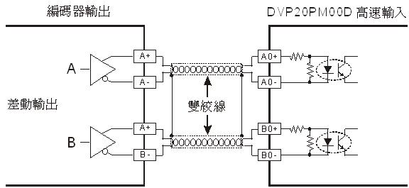

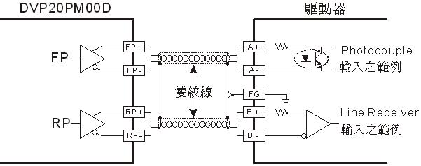

    2.3 配线规格
    一般I/O点配线就不再赘言了,可以关注一下PLC比较少用到的差分输入输出方式,在信号中有一部分是这样的,一定要注意否则将不能正确完成,参见图2、图3。

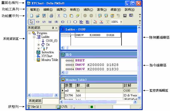

    3.1 DVP20PM程序结构
    由于20PM主机结合了PLC顺序逻辑控制及双轴插补定位控制的功能,因此在程序架构上主要分为O100主程序、Ox运动子程序及Pn子程序等三大类,结合了基本指令、应用指令、运动指令及G Code指令,使程序设计更多元化,结构更清晰;程序采用PMSOFT软件进行编辑,参见图4。
图4 程序设计界面
    (1)主程序。主程序以O100作为起始标记,M102作为结束标记,是PLC顺序控制程序,主要为控制主机动作执行,在O100主程序区域中,可以使用基本指令及应用指令,或在程序中启动Ox0~Ox99运动子程序及调用Pn子程序。主要提供主控制程序的建立,以及运动子程序的设定及启动控制。
    (2)运动子程序。Ox0~Ox99运动子程序为运动控制程序,主要为控制20PM系列主机进行X-Y轴双轴运动之子程序,于Ox0~Ox99运动子程序区段中,有支持基本指令、应用指令、运动指令及G码指令,并在程序中可规划呼叫Pn指针子程序,通过PLC提供的内部特D特M进行子程序的控制。主要提供运动子程序的建立,以及运动子程序的运动控制,在架构上可算是20PM的运动指令及G码指令规划区域。
    (3) 子程序。这里所说的子程序是指以Pn开头的一般用子程序,主要是被O100主程序及Ox运动子程序调用的子程序。如在O100主程序调用Pn指针,则Pn指针子程序支持基本指令及应用指令;若在Ox0 ~ Ox99运动子程序中调用Pn指针时,则Pn指针子程序区段可支持基本指令、应用指令、运动指令及G码指令。
    3.2 PMSOFT软件介绍

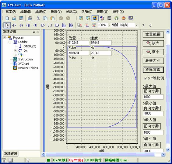

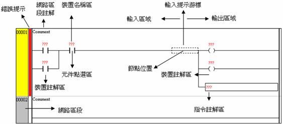

    与台达PLC的WPLSoft软件相似,DVP20PM的编程软件PMSOFT按照IEC61131标准设计,具有梯形图和语句表两种编程方式,且具有G码汇入、错误提示、区段注释、装置注释、标尺、完善的监控窗口、运动指令追踪等便利工具提供给用户,特别值得一提的是该软件具有运动轨迹仿真功能,当您编辑好程序后可利用此功能对加工轨迹进行模拟演示,参见图5。
    为方便切换阶梯窗口,只要点选系统信息列中的树枝状对应的程序编号,自动切换对应的程序编辑窗口,在PMSoft编辑环境中同时只能有一个阶梯图窗口,这是为了在庞大复杂程序中找寻程序方便,同时将主程序、运动子程序、一般子程序这三种程序模块化处理,O100主程序只有一个编辑窗口,Oxn运动程序有100个编辑窗口,Pm子程序有256个编辑窗口,总共有357个窗口,每个窗口未编辑都有10 network。程序编辑由网络区段组成,每个网络区段是由输入与输出编辑区域所组成,在编辑过程中,自动产生逻辑结构正确的阶梯图,使用者无须再做额外补线的动作,网络区段编辑并具有错误提示功能。
图5 梯形图编程界面

    (1)DVP20PM特色。多段速执行及中断定位,利用此项功能实现运动的平滑性及准确定位。64K步程序容量,100段运动程序,满足不同加工需求;在20PM中最大可设置100种运动轨迹,同时利用64K的程序容量,预先将需要执行的各种不同运行曲线的G码存储在PLC中,当需要加工某种规格时,可以采用文本显示器、触摸屏等来调用。支持G码的直接汇入,当采用CAM软件生成文本格式的G码后,可利用PMSOFT的汇入菜单直接汇入到PLC运动程序中。脉冲输入输出采用差动方式,最高达500KHz,满足了绝大多数应用中速度的要求。支持手摇轮应用,这是运动控制中的一个基本功能,可做一些手动的调整。具备电子原点返回模式,在20PM内存中加入了原点记忆功能,只要设定了电子原点,即使设备断电,在下次上电后也可以轻松找到原点位置。可连结EH2主机与所有扩充模块,20PM可以灵活配置,即可以接在EH2主机后作为专门定位扩展模块,也可以做为主机连接其他的模拟量等特殊功能模块。支持PLC顺序语言及定位语言(G 码与M码),实现了通用PLC与数控技术的一个完美结合。配置运动轨迹的离线仿真功能,在实际加工前利用该项功能可以检查运动程序是否存在问题,可及时解决减少错误发生,参见图6。
图6离线仿真器
