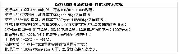

  通常的RS-485设备终端(或支持Modbus通讯协议)可以通过CAN485MB协议转换器接入CAN-bus网络,方便地实现网络更新与设备升级。同样,RS-232设备终端(或支持Modbus通讯协议)可以通过CAN232MB协议转换器接入CAN-bus网络。更多的应用软件支持(包括虚拟串口VCOM、基于DLL的API编程、基于OPC的组态开发)将使网络的应用变得更加方便、灵活。
  例如,CAN485MB协议转换器采用表面安装工艺,板上自带光电隔离模块,实现完全电气隔离的控制电路/CAN电路,使CAN485MB协议转换器具有很强的抗干扰能力,可防雷击,大大提高了系统在恶劣环境中使用的可靠性。

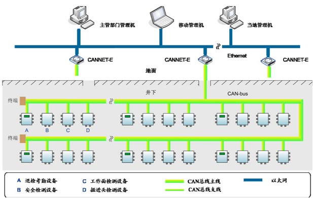

  通常由于煤矿系统要求比较完整和智能化,所以方案的完整性和可扩展性也是必须考虑的。因此,本方案在设备层用CAN-bus进行通讯,在用户层由以太网进行管理。
  网络的结构如图所示,以A、B、C、D四类主要的井下检测控制设备为例,每四个为一组,在井下有多个这样的设备组分布在不同的区域对设备和环境进行检测。每个设备都挂接在CAN-bus总线主线上,CAN-bus总线的主线是一个直线拓扑结构,直线的两端称为终端,各加一个终端电阻,网络的中间不加任何电阻。
   由于所有的设备都可以主动向总线上发送数据,那么可以设置优先级,重要设备的信号优先级较高。同时为了防止CAN-bus总线负载过大,可以将一些必要的数据作实时发送,而另一些数据在一定的管理机制下才能向总线发送数据,比如主控制设备来查询的时候,或者按一定的时间间隔再发送。
  有必要的话,检测控制设备之间还可以进行相互的通讯。井下设备和各级主控管理机的通讯是通过CANNET-E(CAN-bus到以太网EtherNet的智能网关)来进行转换的,以便和以太网EtherNet接口。
  CAN总线的传输距离随着波特率的降低而增长。当波特率为5Kbps的时候,不加中继器的情况下可以达到10Km。整个系统可以根据需要距离的长度而选择合适的通讯波特率,另外总线通讯距离越长的时候要适当的加大双绞线的线径,降低阻抗以减小传输延迟
  当煤矿通讯网络需求达到更远的通讯距离(>10公里),或者终端数目较多(>110个)时,安装CANbridge网桥可以成倍地延长通讯距离,也可以成倍地增加CAN-bus网络中终端设备的数目。
  采用高强度、防水防潮的屏蔽双绞线完全能够满足煤矿通讯领域的可靠性、抗干扰性参数等方面的需求。
  在环境要求更高的场合,可以选择使用单模光纤作为CAN-bus总线的通讯介质,以实现更远的通讯距离,更高的抗干扰能力;当然,采用光纤通讯会增加一部分CAN-bus网络的设备成本。
