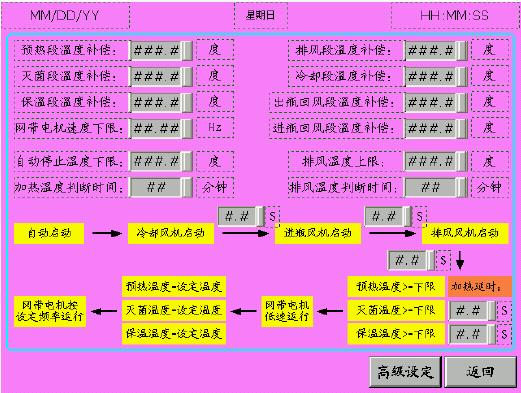

    (1)手动启动。在自动启动按钮没有按下时为手动状态,此时,排风、冷却、进瓶、网带、保温、灭菌、预热按钮均可单独启动停止。超声清洗按钮在有水状态下即可启动,与自动/手动状态无关。无水状态下启动,会提示系统缺水故障。
    (2)自动启动。按下自动启动按钮后为自动状态,冷却风机启动,延时设定时间后,进瓶风机启动,延时设定时间后,排风风机启动,延时设定时间后,预热加热启动,延时设定时间后,灭菌加热启动,延时设定时间后,保温加热启动,当预热、灭菌、保温三个温度同时大于三个温度设定下限时,网带电机启动,频率按网带电机速度下限设定频率运行,当三个温度均达到设定温度 + -15度时,网带电机按设定频率运行。
    (3)急停控制。在运行过程中,当按下急停时,仅停止网带电机,松开急停时,网带电机继续运行。急停为常开点。
    (4)自动停止。运行过程中,按下自动停止按钮后,仅停止网带电机,预热、灭菌、保温需手动停止,当三个温度都小于自动停止温度下限时,可手动停止排风、冷却、进瓶电机,否则不能停止。需再次自动启动时,按下自动启动按钮,系统按第3步自动运行。
    (5)自动诊断报警。当自动运行启动后,如果三个加热在经过加热温度判断时间后,仍不能达到设定温度下限时,系统会提示报警;当排风温度一直大于排风温度上限,经过排风温度判断时间后,系统会提示报警;温度补偿为环境温度与传感器检测温度不一致时对温度传感器的补偿。补偿温度为-50度――50度之间。触摸屏上显示温度最低显示温度为-50度,小于-50度时,显示会出现大于500的数据,同时温度控制器DTC提示出错,ERROR红灯亮。
    (6)自动记录。温度曲线5分钟记录一次温度变化值,最大记录为15000次,当大于15000次后,新的记录会覆盖最早产生的数据,依次类推,数据曲线断电保持。
    2.2.10 预热、灭菌、保温三个温度显示的当前值小于设定温度下限或大于设定温度上限时,系统会提示超限错误,同时在启动按钮的上面会显示桔红色的指示灯,提示超限。

3.1 触摸屏工艺过程管理
    HMI采用精致细腻的AE系列触摸屏,多种语言自由切换,大量图元图库,功能强大的在线、离线仿真功能,配方趋势及数据存储、打印功能可满足各种工艺需求,参见图2。
图2 主要控制画面
