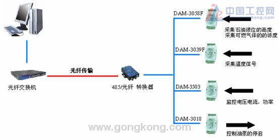

解决方式:
      面对这种复杂的情形,考虑到该炼油厂已经装有光纤网络,决定采用阿尔泰公司的DAM-3000系列来解决这个问题。DAM-3000系列是485总线通讯采集模块,使用DAM-3000系列模块与炼油厂现场的各种传感器连接,通过A/D的数据采集和转换,变为485信号,最后通过光纤转换器再将其转化为光纤信号进行传递。上位机可以通过组态软件来实现监控的目的,这样就可以在监控室收集到各个分散现场过来的数据,进行数据的处理和监控。
应用的产品:
DAM-3058F:8路模拟量输入模块,输入电压或电流信号,可采集石油液位的高度,可燃气体的的浓度。
DAM-3039F:8路热电偶模拟量输入模块,输入热电偶信号,可监控温度信号。
DAM-3503:三相全参数交流电量采集模块,可采集电压、电流、电度、功率信号。
DAM-3018D:8路继电器输出模块,触点容量为AC 250V、1A,DC 30V、2A,可以控制油泵的停启。
        DAM-3000系列模块组成的本套系统,可以减少操作人员,降低成本,有效的提高了工作效率,更方便于管理、控制设备,减少了人为故障率的发生,为客户提供更安全可靠的设备环境。
