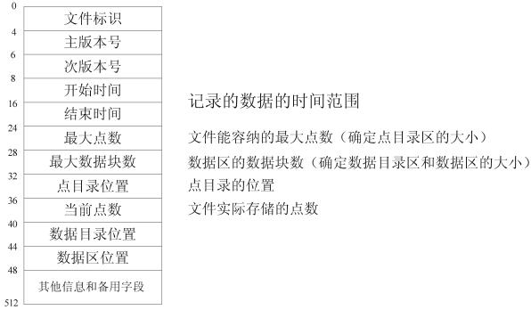

    数据文件由文件头、点目录、数据目录和数据区四部分构成
    3.1   文件头
    文件头包含此文件的基本信息,结构如图1所示。
图2 文件头结构图

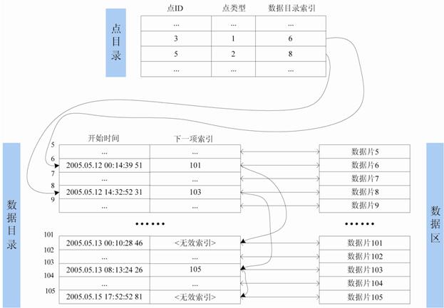

3.3   数据目录
    数据目录记录了点使用的所有数据片,数据区的最小分配单元,详见数据区),它是由数据目录项构成的数组,每个数据目录项对应一个数据片,其大小也占用8字节,结构如图4所示
图4
    其中,开始时间是它所对应的数据片的开始时间,这是一个相对于文件头中的“开始时间”的值,以秒、0.1秒或0.01秒为单位。下一项索引是同一个点使用的下一个数据目录项的索引。这样,每个点使用的所有数据目录项构成了一个链表。
    数据区是真正保存历史数据的位置,为提高读写效率,将它划分为大小相等的数据片,根据实际效率测试结果,片的大小可取1024、2048、4096等值(后文的讨论以2048字节为例),但应保证其大小是磁盘扇区大小的整数倍。数据区的分配以片为单位。下图说明了点目录、数据目录和数据片之间的关系。
图5  数据区结构图
    如图5所示,数据目录项和数据片具有一一对应的关系,第n个数据目录项对应的就是第n个数据片。点3的第一个数据目录项是6,第二个数据目录项是101,所以它使用的数据片也是第6片和第101片;同理,点5使用的数据片是8、103和105。

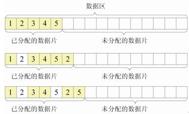

    当某个点需要一个新的数据片时,分配给它的总是当前使用的最后一个数据片的下一个,如图6所示。
图6中每个小格代表一个数据片,一开始,点1—5分别使用数据片1—5;一段时间之后,点2的数据写满了2号数据片,这时就必须给它分配新的数据片,而分配给它的将是6号数据片;又过一段时间,点5也需要新的数据片了,这时将分配给它7号数据片。
图6
    从图6中也可以发现,同一个时间段内,点2写的数据量最大,点5次之,点1、3、4则相对较少。我们把单位时间内一个点写的数据量称为点的速度,简称点速。同一个点在不同时刻的点速也是不一样的,但总体上看,当点数达到一定的规模以后,所有点的点速将呈正态分布。

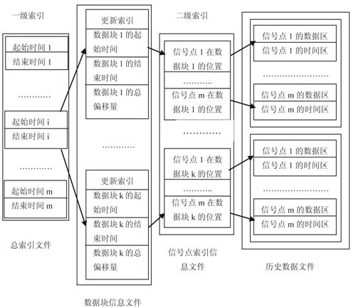

4   二级索引文件管理

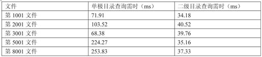

    文件结构设计好之后,文件的存储管理又是一个问题。因为在文件使用和管理中,对于一个包含大量文件的文件夹,在打开的时候要消耗很长时间,而只有少量文件的文件夹在打开的时候需要的时间几乎可以忽略。尝试打开一个包含有10000个文件(每个文件大小为10M)的文件夹,打开所需的时间在10秒钟以上,而一个只有10个文件的文件夹,打开的时间少于0.5秒钟。从直观的角度上看,一个目录的文件过多会严重影响系统的访问性能,因此有必要将大量的文件建立子目录进行存储。
    我们设定系统中的数据文件(每个文件大小固定为10M)为10000个,从测试效果上对这个问题给出确定性答案,并研究在实时历史数据库中可以采用的有实际意义的分配方案。由于文件总数是一定的,因而可以说我们的研究是建立在对不同目录级数的比较之上,为了方便,将一个目录下存储10000个文件称为单级目录方案,而分成若100个子目录存储则称为二级目录方案(每个子目录存储10个文件)。表1为两种存储情况下查找一个文件的时间。
    表1 单级和二级目录查询时间比较
    从对比中我们可以清晰的看出,两级目录在同样条件下,相比与根目录下的文件访问速度有很大的优势。而多级目录的组织原则如下(设单级目录为A):
    (1)当A文件大小不超过1簇(在FAT32文件系统中,存储的单位是扇区,每一个扇区的大小是固定的512字节,若干个扇区组成一个簇,每个簇可以包含的扇区数必须是2的整数次方,这样簇的大小可以是512B,1k,2k,4k,8k,16k,32k或者64k其中之一)的时候,是不需要设立子目录的,所有的文件在一簇空间之内都可以访问到;
    (2)当A的文件大小超过1簇的时候,若设立子目录,则所有项都需要通过两级目录才能 够访问,其对硬盘的平均访问次数为2。 若不设立子目录,则A的目录文件就需要分配新的簇,若A的目录文件共需要N个簇,对文件的访问遵从平均分布,则硬盘的平均访问次数T为:T=1×1/N+2×1/N+3×1/N+…+N×1/N,
    令T=2,对这个关于N的函数求解得N=3。也就是说,在A的目录文件总共需要3个簇的时候,其平均硬盘访问次数达到2, 而在此之前,单级目录的效率会更高一些。对于大小为16KB的簇,当存储名字不超过13个字符的文件时,目录文件为3簇大小的时候,其目录下一共有1024×16×3/(32×2) =768个文件。二级索引结构如图8所示。
图8   二级索引结构
