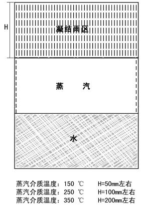

    原因分析(如图3所示)。
图3  测量筒内介质实际分布图
    由于温差会造成蒸汽侧形成凝结雨区,一旦凝结雨区达到一定密度,会使导波雷达产生误测量,消除凝结雨区需要增大测量筒的直径,并且要消除温差。但这两点在实际工程应用中还有一定难度,一方面厂家目前还无法提供准确数值,另外过大直径测量筒对于安装和拌热都增加实施难度。
    导波雷达类液位测量技术在常温、常压下的应用瞬时功耗就达几百毫安。由于蒸汽、凝结水会造成微波的大幅衰减,导波雷达类液位计在压力容器下的应用功耗会成倍增加。仪表是常年累月的连续应用,功耗过高也会降低产品的使用寿命。凝结雨区给导波雷达类液位计带来的干扰通过增加功耗还无法从根本上消除,如果在测量筒与汽包蒸汽连通管之间加设平衡容器以消除蒸汽侧影响,这样又增加了检测环节和故障点。
