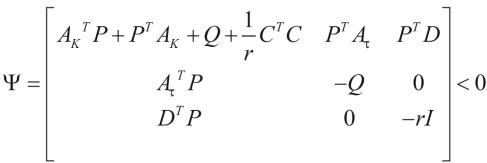

    若令
      (7)
    则有由Schur性质可知,(7)式可以写成如下形式
          (8)

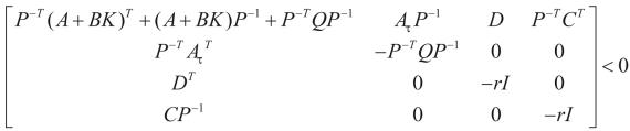

    证明:将代入(5),并对(4)左乘,右乘。对(5)左乘,右乘。得
    令定理可证。
