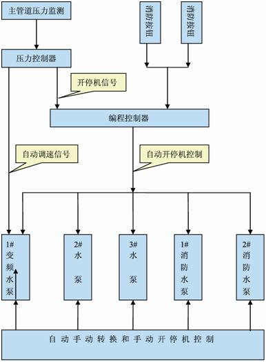

    正常生产时,3台水泵并联运行,实现恒压供水;有火情时,通过布置在各车间的消防控制按钮,实现立即开启另两台消防泵增压,保证生产、消防两不误。系统中用一台LOGO!编程控制器进行协调,现场压力信号经压力变送器取样,送至压力控制器与设定值进行比较,比较后产生压力信号到变频器,进行调压。若变频器不能满足压力调节,压力控制器产生高低报警信号,给LOGO!编程控制器启、停相应水泵,以保证压力稳定。

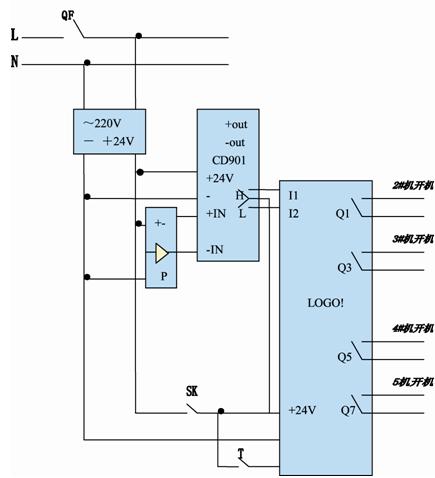

    下面给出系统各部分联机方式,以便大家了解整个系统,联机方式如图1所示。
图1  联机方式图
6      原理图(如图2所示)
图2  水泵自动加减控制原理图

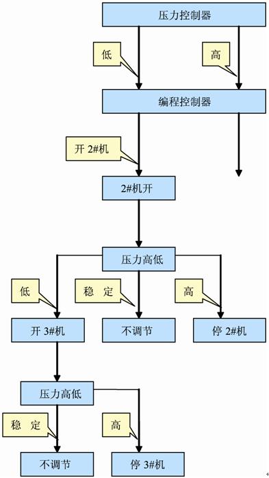

    (1)压力不足增开机情况,如图3所示。
图3
    (2)压力高停机情况。
    因与7.1类似,只是顺序相反,在此就不再给出了。
    (3)消防控制优先,只要有消防信号,系统就执行紧急增压功能,不再进行加减机调压。
8    如图1所示,控制编程情况说明如下:
    (1)程序设定是按照一定顺序开机或停机的,1#变频机开到最大后,如果压力低于设定值,压力控制器就输出低报警给编程控制器,编程控制器按设定好的顺序开机(此处先开2#机,再开3#机),开机后管道增压,并由1#变频机调压,由压力监测器反馈到压力控制器,与设定值进行比较,如果压力在设定值范围内,系统保持现状;如果压力值仍低于设定下限,编程控制器将按编程再开另一台水泵电机,同样由1#变频机调压,此系统正常生产最多需要开两台半不到三台就够了;如果此后由于系统用水量降低,使系统管道压力高于设定值上限,编程控制器按设定好的顺序停机(此处先停3#机,再停2#机),管道减压,并由1#变频机调压,由压力监测器反馈到压力控制器,如果压力在设定值范围内,系统保持现状;如果压力值仍高于设定上限,编程控制器将按编程再停另一台水泵电机,同样由1#变频机调压。如此循环往复,保持系统压力相对稳定。
    (2)如果编程控制器接到消防指令,将直接开启消防泵,同时不再根据原压力设定进行调节,保持高压大量供水,直到再接到消防停机指令,然后又进入正常压力调节程序。
