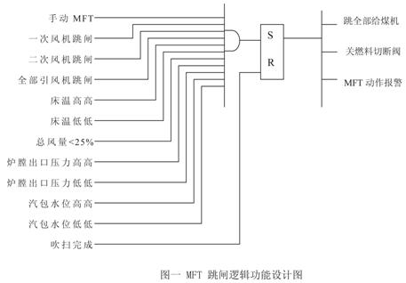

    MFT主燃料跳闸信号是锅炉最主要的保护信号,它动作后能切断所有燃料,并将危急信号发给各个系统联锁停相关设备,进行必要的安全操作,同时显示引起MFT的原因,并将主燃料跳闸信号维持到下次锅炉启动,并且只有在锅炉炉膛吹扫完成后才会自动解除记忆。
    2.2.1  MFT跳闸逻辑设计
    横河CS3000系统在组态中采用逻辑功能块LC64实现MFT逻辑功能。跳闸条件如下:
    (1)一次风机跳闸;
    (2)二次风机跳闸;
    (3)全部引风机跳闸;
    (4)床温高高(床温大于1080℃,延时10秒。床温取10个床温测量信号非IOP开路好信号的平均值);
    (5)床温低低(床温小于650℃,不加延时。床温取10个床温测量信号非IOP开路好信号的平均值);
    (6)炉膛出口压力高高(两个变送器信号取平均值作为炉膛压力);
    (7)炉膛出口压力低低(两个变送器信号取平均值作为炉膛压力);
    (8)汽包水位高高(汽包水位由三个变送器信号处理后取中为汽包水位);
    (9)汽包水位低低(汽包水位由三个变送器信号处理后取中为汽包水位);
    (10)手动MFT(来自操作台按钮);
    操作台两个按钮同时按下产生MFT,在按下的同时,产生四个硬接线信号,二个硬接线信号送MFT跳闸继电器柜(2个硬接线信号 “与”),另二个硬接线信号送DCS逻辑(2个硬接线信号 “与”)。MFT动作后DCS发出停4台给煤机及关燃油切断阀指令。
    LC64逻辑块设计如下:

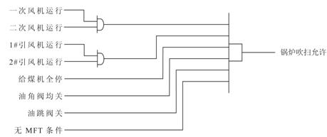

    2.2.2  吹扫逻辑设计
    对炉膛进行吹扫,以清除所有积存在炉膛内的可燃物,这是防止炉膛爆燃的最有效方法之一,当产生 MFT 时,产生报警输出,并显示首出原因,在主燃料跳闸发生之后和主燃料跳闸复位之前,需要对炉膛进行吹扫,吹扫允许条件逻辑功能块设计如下:
    (1) 至少一台风机运行;
    (2) 至少一台引风机运行;
    (3) 全部给煤机停;
    (4) 油角阀及油跳阀全关;
    (5) 无MFT跳闸指令;
    逻辑如图2所示。
图2   吹扫逻辑功能设计图
