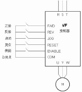

    端子控制是变频器的运转指令通过其外接输入端子从外部输入开关信号(或电平信号)来进行控制的方式。
    这时这些由按钮、选择开关、继电器、PLC或DCS的继电器模块就替代了操作器键盘上的运行键、停止键、点动键和复位键,可以在远距离来控制变频器的运转。
图1   端子控制原理
    在图1中,正转FWD、反转REV、点动JOG、复位RESET、使能ENABLE在实际变频器的端子中有三种具体表现形式:(1)上述几个功能都是由专用的端子组成,即每个端子固定为一种功能。在实际接线中,非常简单,不会造成误解,这在早期的变频器中较为普遍。(2)上述几个功能都是由通用的多功能端子组成,即每个端子都不固定,可以通过定义多功能端子的具体内容来实现。在实际接线中,非常灵活,可以大量节省端子空间。目前的小型变频器都有这个趋向,如艾默生TD900变频器。(3)上述几个功能除正转和反转功能由专用固定端子实现,其余如点动、复位、使能融合在多功能端子中来实现。在实际接线中,能充分考虑到灵活性和简单性于一体。现在大部分主流变频器都采用这种方式。

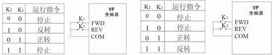

    2.2 正转和反转
    由变频器拖动的电动机负载在实现正转和反转功能非常简单,只需改变控制回路(或激活正转和反转)即可,而无须改变主回路。
    常见的正反转控制有两种方法,如图2所示。FWD代表正转端子,REV代表反转端子,K1、K2代表正反转控制的接点信号(“0”表示断开、“1”表示吸合)。图2a的方法中,接通FWD和REV的其中一个就能正反转控制,即FWD接通后正转、REV接通后反转,若两者都接通或都不接通,则表示停机。图2b的方法中,接通FWD才能正反转控制,即REV不接通表示正转、REV接通表示反转,若FWD不接通,则表示停机。
 a 控制方法一                   b 控制方法二
图2    正反转控制原理
    这两种方法在不同的变频器里有些只能选择其中的一种,有些可以通过功能设置来选择任意一种。但是如变频器定义为“反转禁止”时,则反转端子无效。

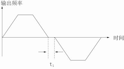

    变频器由正向运转过渡到反向运转,或者由反向运转过渡到正向运转的过程中,中间都有输出零频的阶段,在这个阶段中,设置一个等待时间,即称为“正反转死区时间”,如图3所示。
图3   正反转死区时间

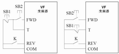

    2.3 二线制和三线制控制模式
    所谓三线制控制,就是模仿普通的接触器控制电路模式,当按下常开按钮SB2时,电动机正转启动,由于X多功能端子自定义为保持信号(或自锁信号)功能,松开SB2,电动机的运行状态将能继续保持下去;当按下常闭按钮SB1时,X与COM之间的联系被切断,自锁解除,电动机停止运行。如要选择反转控制,只需将K吸合,即REV功能作用(反转)。
    三线制控制模式的“三线”是指自锁控制时需要将控制线接入到三个输入端子,与此相对应的就是以上讲述的“二线制”控制模式。
    三线制控制模式共有两种类型,如下图4a和图4b。两者的唯一区别是右边一种可以接收脉冲控制,即用脉冲的上升沿来替代SB2(启动),下降沿来替代SB1(停止)。在脉冲控制中,要求SB1和SB2的指令脉冲能够保持时间达50ms以上,否则为不动作。
a 控制方法一                  b 控制方法二
图4   三线制端子控制

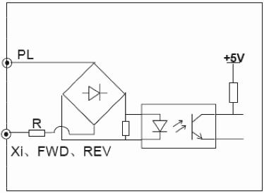

    常见的数字量输入端子都采用光电耦合隔离方式,且应用了全桥整流电路,如图5所示,PL是数字量输入FWD正转、REV反转、Xi多功能输入端子的公共端子,流经PL端子的电流可以是拉电流,也可以是灌电流。
图5   数字量输入结构示意
    数字量输入端子与外部接口方式非常灵活,主要有以下几种:
    (1)干接点方式。它可以使用变频器内部电源,也可以使用外部电源9-30VDC。这种方式常见于按钮、继电器等信号源。
    (2)源极方式。当外部控制器为NPN型的共发射极输出的连接方式时,为源极方式。这种方式常见于接近开关或旋转脉冲编码器输入信号,用于测速、计数或限位动作等。
    (3)漏极方式。当外部控制器为PNP型的共发射极输出的连接方式时,为源极方式。这种方式的信号源与源极相同。

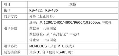

    这里以安川VS G7变频器为例介绍通讯端子的连接以及MEMOBUS网络。所谓MEMOBUS通讯时由一台上位机与最多31台从站构成。主站与从站之间的串行通讯通常是主站发出信号,从站响应信号。在某一时刻,主站和一台从站进行通讯。
    因此,用户首先必须设置每个从站的地址,主站通过指定地址进行信号传送。从站接到来自主站的指令执行预定功能,并发送一个响应信号给主站。
    下图6是MEMOBUS的连接示意,连接非常简单,这也体现了通讯控制的优点。
图6   MEMOBUS通讯连接示意
    MEMOBUS网络的通讯规则为表1。
    表1   MEMOBUS通讯规格

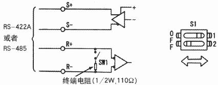

    MEMOBUS通讯采用下述端子的S+/S-/R+/R-,并需在设置终端变频器的终端电阻,S1拨码开关为ON时则是终端电阻,如图7所示。
图7   通讯连接端子
    MEMOBUS通讯可以实现以下的操作功能:(1)上位机PLC可以监视运行状态;(2)参数的设定和监视;(3)故障复位;(4)多功能输入指令。

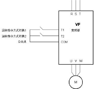

4 运转指令方式之间的切换
    为了增加运转指令方式的可靠性,几乎所有的变频器都有操作器键盘按键来对上述即几种方式进行切换,如艾默生EV2000变频器可以通过PANEL/REMOTE来切换、安川VS G7变频器可以通过MENU来切换,当然前提是进行必要的参数设置,具体可以参见相关说明书。

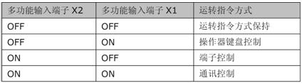

    除了键盘按键切换之外,还有一种就是通过多功能输入端子的组合来实现运转指令方式的切换。如下图9所示,将多功能端子X1、X2定义为运转指令方式切换1和运转指令方式切换2,根据表1中的逻辑方式组合就能在操作器键盘控制、端子控制和通讯控制之间切换。
图9   运转指令方式间的切换
    表3   运转指令方式的切换
