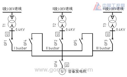

3.1 应用案例一:组建PC动力配电中心---三进线两母联智能型低压开关柜
3.1.1.固件配置
图 7 三进线两母联智能型低压开关柜固件配置
  通信管理中心及人机界面等设备安装在母联回路中;其中逻辑控制单元采用AC31系列07KR51,远程单元采用ICMK14F1,通信单元为07KP53,通信管理中心采用AC500系列PM581-ETH,人机界面为CP450-ETH。
  通信管理中心将所有电力信息通过以太网发送给上位电力监控系统。
  现场总线采用RS485/MODBUS-RTU接口和规约。
  各路进线和母联采用框架断路器,其中进线的电力仪表采用EM-PLUS,母联的电力仪表采用EM。进线回路采集的电参量包括:U/I/P/Q/PF/F/KWh/KVarh以及谐波分量。
  对各段母线中的馈电回路配置RSI32、RCM32、和RCU16实施测控,对电容回路的测控仪表采用RVT。
馈电回路需要测控的量包括:开关状态和保护动作状态、单相电流、执行遥控分闸操作。
  系统中配置了发电机进线断路器。当任两路市电失压时启动发电机对系统供电,当两路以上市电恢复后则恢复由市电对系统供电,同时关闭发电机。发电机的起停由备自投程度负责。

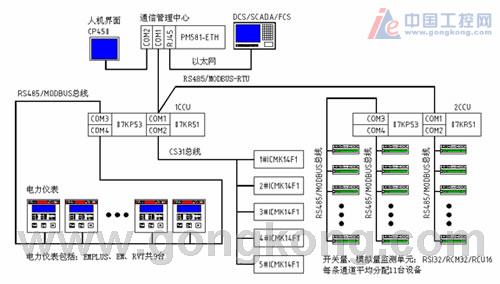

3.1.2.组建现场通信网络
系统中配置了2套07KR51和07KP53组合,2套PLC组合分别被命名为1CCU和2CCU。其系统原理拓朴图见图8所示。
图 8 现场通信网络拓朴图
   1CCU的COM2被设置为RS485/CS31总线接口。COM2连接了远程扩展单元ICMK14F1,由此将4台进线回路断路器和2台母联回路断路器的所有备自投操作互相关联起来。
   1CCU的COM3和COM4连接了重要的电力测量仪表并且形成环状通信总线网络,从而将通信链路的可靠性提到最高。重要的电力测量仪表包括:EM-PLUS、EM、RVT等等。
   1CCU的COM1通信接口连接到通信管理中心PM581-ETH。
   2CCU的COM2、COM3和COM4连接了馈电回路的开关量监测单元、模拟量监测单元和遥控继电器单元,2CCU的COM1通信接口连接到通信管理中心PM581-ETH。
   通信管理中心PM581-ETH的COM1与2套07KR51的COM1通信接口连接起来并交换信息,PM581-ETH的COM2通信接口连接到人机界面CP450-ETH,PM581-ETH的RJ45接口连接到以太网的交换机上与DCS/SCADA/BA等电力监控系统交换信息。
   1CCU的COM3/COM4构成的环状通信总线从07KP53的COM3开始,经过各种智能仪表后返回到07KP53的COM4。由于BZT已经将 COM3设置为主用接口而COM4设置为备用接口,所以COM4接口处于高阻态而完全不影响通信环路的正常工作,此时的环状总线实质为起始于COM3的链状总线;当BZT侦测到COM3通信接口发生通信故障后,立即将COM3设置为备用接口,同时将COM4设置为主用接口。这样,环状通信总线改变为起始于 COM4的链状总线;当通信换路的中间发生断路时,BZT还可将COM3/COM4同时设置为主用,形成两条分别起始于COM3和COM4的链状总线与子站交换信息。
   以环状通信总线方式组建的通信网络能够实现最高的可靠性。
   系统中的现场链路通信速率为19.2Kbps,而07KR51与PM581-ETH通信链路的通信速率在9600bps至750 Kbps间可选。
    1CCU的COM2接口设置为RS485/CS31总线,其通信速率为187.5 Kbps。

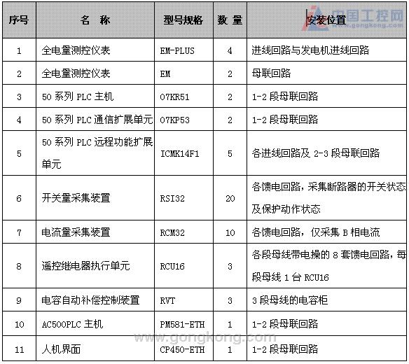

   三进线两母联智能型低压开关柜元器件配置见表4
表 4 三进线两母联智能型低压开关柜元器件配置表

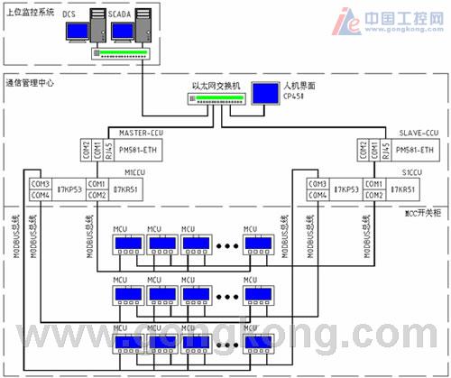

3.2.1 使用MODBUS总线的网络结构
系统有3个工作层面:上位监控系统层面、通信管理中心层面和MCC开关柜现场层面。系统网络拓朴图如图9所示。
图 9 MODBUS总线的网络结构拓朴图
  上位监控系统层面
上位监控系统层面包括过程控制系统DCS和配电站电力监控系统SCADA。上位监控系统从通信管理中心通过以太网获取信息,经过处理后提供给工程师工作站的操作人员,同时接收操作命令并下发到通信管理中心。
  通信管理中心层面
通信管理中心层面的任务是:将来自MCC开关柜现场层面的各种数据用MODBUS-TCP通信规约通过冗余的以太网打包传输给SCADA和DCS,同时,将来自SCADA和DCS的控制信息发送到相关的MCC开关柜现场层面。
在通信管理中心层面中,CCU的主要由ABB公司的中型PLC:PM581-ETH及其附件构成。其中CCU主站和CCU从站分别被命名为MASTER-CCU和SLAVE-CCU。
AC500的以太网通迅接口与SCADA和DCS进行数据交换,通信协议是MODBUS-TCP,传输速率为10-100Mbps。
上位监控系统在以太网上通过IP地址区分MASTER-CCU和SLAVE-CCU,CCU主站和CCU从站构成了完全独立的上行冗余配置。
人机界面也通过以太网连接到MASTER-CCU和SLAVE-CCU。
  MCC开关柜现场层面
MCC开关柜现场层面的任务是:建立冗余的信息访问通道,通过M1CCU/S1CCU对MCU单元的循环访问和信息交换使得CCU系统获得信息资料。
AC31主机07KR51增加通信扩展单元07KP53后共有4套RS485/MODBUS通信接口,其中COM1与AC500进行信息交换,COM1的通信速率为750Kbps;通信接口COM2、COM3和COM4分别接MCU,其通信速率为19.2Kbps。
若按照每条通信链路通道挂接16个MCU来计算,由M1CCU/S1CCU组成的系统总共可挂接48个MCU模块。若每个MCU信息帧的数据区为20个字,当通信速率为19.2Kbps时,M1CCU/S1CCU访问单个MCU需时25.8毫秒。考虑到系统等待的时间,则M1CCU/S1CCU遍历访问某通道内16个MCU需时不大于0.6秒。因为M1CCU/S1CCU对3个RS485通道的信息交换是并行的,即3个通道的数据交换可以同时进行,所以 M1CCU/S1CCU遍历访问48个MCU需时也不大于0.6秒。
每条通信链路上挂接的MCU数量上限是25个,两套AC31总共可挂接75个MCU,此时通信遍历时间将增大到0.79秒。
MASTER-CCU/SLAVE-CCU连接M1CCU/S1CCU的最大数量是25套。

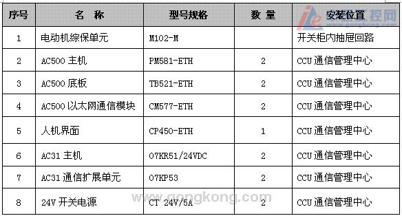

使用MODBUS总线的网络结构组建智能型低压开关柜元器件配置见表5
表 5 使用MODBUS总线的网络结构组建智能型低压开关柜元器件配置表

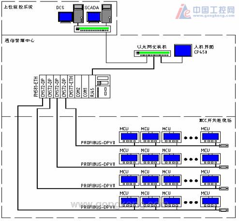

3.2.2 使用PROFIBUS-DP总线的网络结构
与MODBUS方案类似,在PROFIBUS-DP方案中也有3个工作层面:上位监控系统层面、通信管理层面和MCC开关柜现场层面。其网络拓朴图如图10所示。
图 10 PROFIBUS-DP总线的网络结构拓朴图
PROFIBUS-DP方案的上位监控层面与MODBUS方案完全类似,此处予以忽略。
  通信管理中心层面
为了连接PROFIBUS-DP总线, AC500的底板中增加了2块CM572-DP通信扩展单元作为2套RS485/PROFIBUS-DP的主站。
PROFIBUS方案的CCU单元与MODBUS方案类似,,但取消了中间环节M1CCU和S1CCU。
  MCC低压开关柜现场层面
MCC低压开关柜现场层面的任务是为MCU建立PROFIBUS链路。若被连接的MCU采用DPV0数据格式,则每条链路最多可挂接MCU的数量为64套;若被连接的MCU采用DPV1数据格式,则每条链路上最多可挂接MCU的数目为32套。
本方案中PROFIBUS-DP总线的传输速率为1.5Mbps。PROFIBUS方案的CCU与MCU之间的访问机制与MODBUS方案类似,此处不再叙述。使用PROFIBUS-DP总线的网络结构组建智能型低压开关柜元器件配置见表6

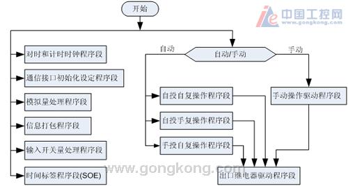

4. ABB PLC 在低压智能开关柜中应用的程序案例
依据电力系统的状态进行断路器等的投退操作,主要包括以下程序段:
【输入信息处理】处理各种开关量输入信息的延迟判误操作。
【时钟和计时管理】处理PLC内部时钟对时,管理年、月、日、时、分、秒和毫秒计时。
【通信接口管理和驱动】对串口的ID地址、通信接口规约、发送字节格式、数据区地址等操作进行管理。
【模拟量处理】处理来自智能仪表的模拟量信息,对三相电压、电流等信息进行与或处理和越限操作处理。
【手动操作管理和控制】当选择手动操作模式时,当系统出现低电压时执行跳闸操作。
【自动操作管理和控制】当选择自动操作模式时,进行自投自复、自投手复、手投自复操作。
【出口继电器驱动程序】执行出口操作任务,具有脉冲输出功能。
【数据包打包和发送管理】对发送到SCADA的数据进行打包处理,数据存放在固定的数据区;
管理和编制向SCADA发送的信息字,解读和执行SCADA发送的遥控
命令字。
【冗余通信环路管理与驱动】建立冗余通信环路和通信机制。
图 11 低压智能开关柜程序流程

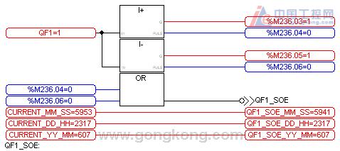

SOE是对断路器发生变位的时间进行记录。SOE需要PLC提供一个时钟,程序中的时钟为UHR软件模块:
在图12中,模块UHR的右侧即为时钟输出的秒、分、时、日、月、年和星期。图中所示的UHR时钟日期和时间记录为:星期日、06年7月23日17时44分30秒。
程序将时钟记录整理为当前日期和时间,分别为当前年月CURRENT_YY_MM、当前日时CURRENT_DD_HH、当前分秒CURRENT_MM_SS。
当QF1发生变位时,其上跳沿和下跳沿分别触发相应的边沿检测软件模块I+和I-,而后启动QF1_SOE转移程序进行QF1的变位SOE记录。程序如图13所示。
图 12 时间程序段
图13 SOE记录程序
从图13中可以看出,QF1变位的日期和时间是:06年7月23日17时59分41秒。

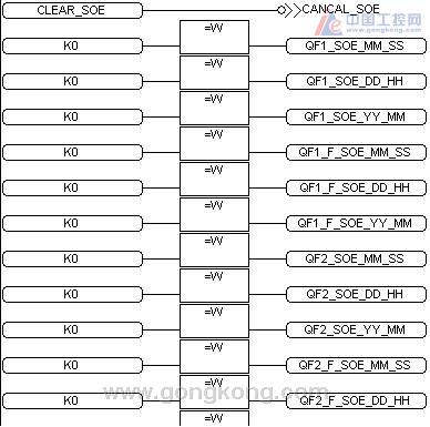

SOE中的数据保持到下一次发生变位,同时,当SCADA读取SOE数据后可将SOE数据清零。
SOE清零程序如图14所示:
图14  SOE清零程序
SCADA发出SOE清零命令后启动转移程序CANCAL_SOE,在CANCAL_SOE程序中将K0=0传递给SOE记录达到清零的目的。SOE清零完毕后退出CANCAL_SOE程序返回到主程序。
程序对QF1到QF5的断路器状态和保护动作状态都进行SOE记录。
