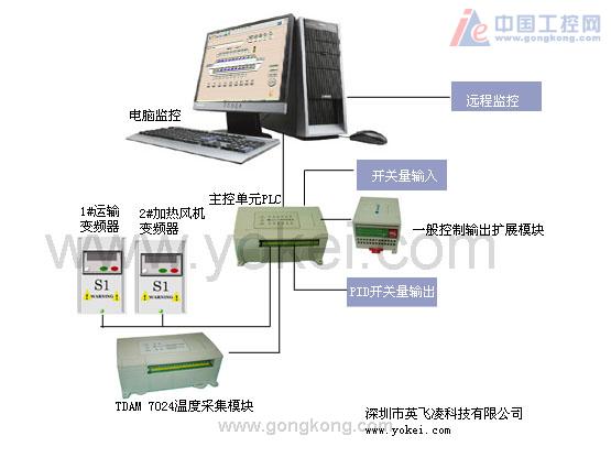

3、系统主要需求
  ◆开关量反馈的输入通道(信号采集)
  ◆开关量的输出通道(控制SSR)
  ◆串口输出控制变频器(控制传输带的速度)
  ◆模拟量的输出(控制热风机、实现温控)
  ◆模拟量的输入(热电偶信号输入)
英飞凌PLC回流焊控制方案图

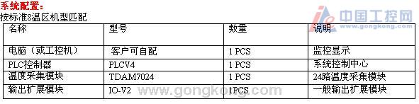

英飞凌回流焊专用PLC特性:具有79个输入输出点其优点主要为:可靠性高、抗干扰能力强、性能稳定便于维护和升级.遇到电脑死机的情况PLC保持状态并在不影响生产的情况下继续运行,数据具有断电保存功能。
PLC硬件主要特点:
1.24V电源输入,电源二次隔离,可靠性高.
2.32个输入点,光电隔离.
3.44个输出点,光电隔离,三级管输出,电流 0-400mA,最大电压40V.
4.F01,F02,FI1三个高速IO,光电隔离.
5.32位MCU,66M主频,运算速度快.
6.环境温度:-20℃~70℃
7.支持“步进马达,伺服马达”控制.
8.具有直流滤波器功能,抗干扰能力强,适用于恶劣环境下运行.
9.通讯接口:2个RS232口,4个RS485口,光电隔离,ESD保护.
10.具有硬件自检功能.模块故障时,所有输出点自动断开.
11.有硬件自检信号,可接入DCS系统
