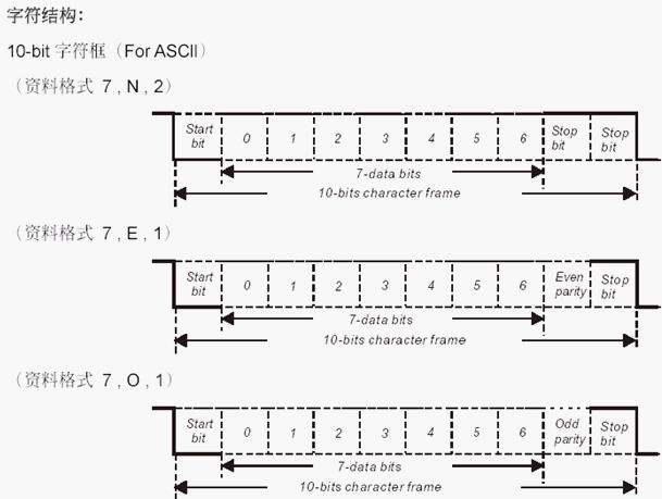

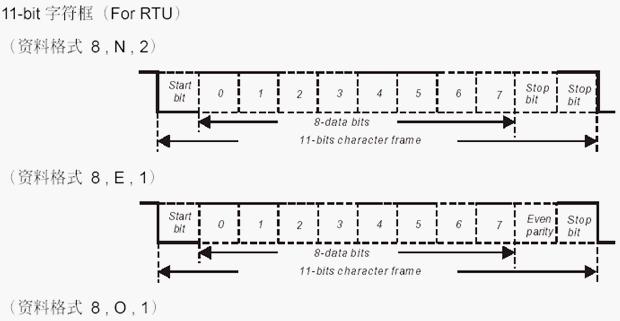

    (1)台达变频器通讯字符格式。台达变频器通讯字符格式有ASCII和RTU格式,如图1所示。
图1 台达变频器通讯字符格式

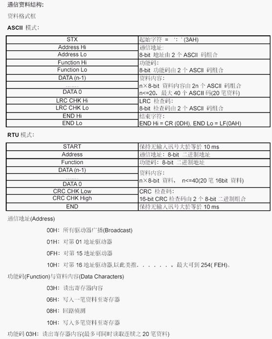

    (2)台达变频器通讯格式的表格描述。台达变频器通讯格式的表格描述参见表1。
    表1台达变频器通讯格式的表格描述

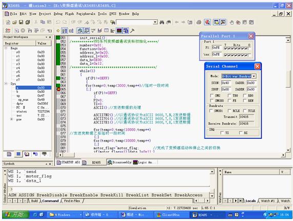

    3.2 软件调试界面
    单片机程序通过在KEIL环境下开发编译的,调试界面如下:
