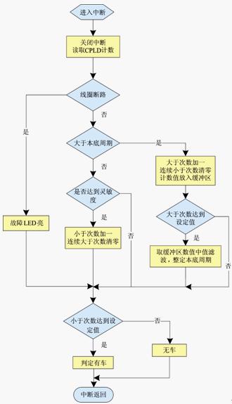

    程序采用C语言编写。系统上电后,程序先进行初始化,设置内部看门狗、定时器等特殊寄存器,读入灵敏度和存在时间以设定各状态标志及全局变量,并开启中断,进入循环等待状态。每一路检测线圈对应一路中断,CPLD计数完毕后将向微控制器提出请求,进入中断后的检测卡的软件流程如图2所示。
图2   检测卡车辆检测软件流程
    微控制器读取CPLD计数值后首先判断是否出现外部线圈断路,确定线圈正常接入后将实时周期与本底周期进行比较判断,当有车存在时,实时周期t变小,若t值连续落在灵敏度对应的区间次数达到设定值,则可判断有车存在直至t值超出该区间为止。

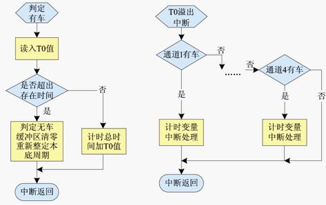

    本底周期的获取对于判断至关重要,由于外界温度、环境的影响,实际的本底周期是连续变化的,因此需要在软件设计中不断调整本底周期。调整的方式可以分为向上矫正和向下矫正。
    向上矫正方式是指,当外界环境影响使本底周期变大时,与有车存在致使实时周期变小明显不同,因此可将矫正方式定为若读取的周期值连续大于本底周期次数大于设定值,则将缓冲区中连续存入的周期数值中值滤波后重新设定为新的本底周期。
    向下矫正方式为强制矫正,由于若外界环境影响使本底周期变小,效果将与车辆存在时一样,只在变化率上有所不同,外界环境的影响造成的本底周期漂移要略快一些。设计时,使用存在时间的限制来强制矫正,若由于实际本底周期变小而造成系统连续判定有车,则当有车存在时间达到设定值时,强制判断为无车,并重新设定本底周期。具体实现时由定时器T0不断自行计数,当主程序流程判定有车后,再继续判断有车持续时间是否超出存在时间。定时器溢出中断时,由定时器中断对有车通道对应的计时变量进行处理,如图3所示。
图3   检测卡存在时间统计软件流程

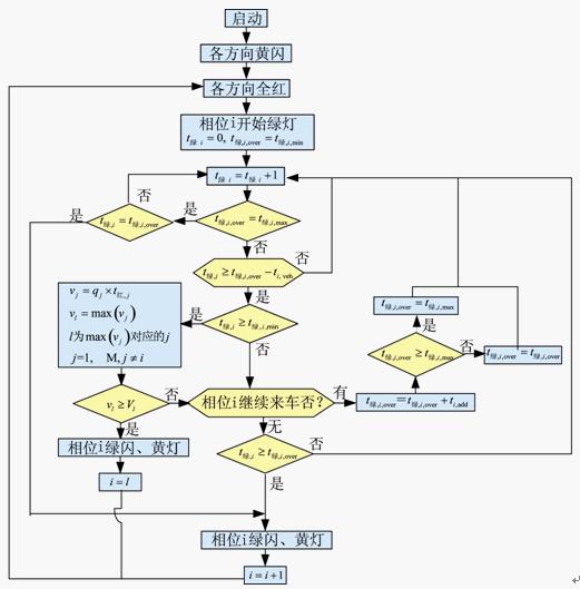

    本文着重介绍一种基于车辆检测卡提供的车辆等待长度信息的相序优化的全感应控制方式。
    典型的单交叉路口有东南西北四个方向,每个方向均有右行、直行和左行三股车流,在每条入口道上设置两个车辆检测检测器构成一个检测区,一个用于检测该道的车辆离开数设在停车线处,一个用于检测车辆到达数,检测器对路口各个相位车辆通过信息进行实时检测,送入控制器计算车辆等待长度为感应控制提供必要的数据。
    在基于相序优化的全感应控制方式中,相序是可变的,它能根据当前各红灯相位的交通状况,选择交通要求最为紧急的相位作为候选绿灯相位。车辆检测器就相当于实际交通控制中交警的“耳目”,它将来自单交叉口各车道的车辆通过信号通过并口送入交通控制器,控制器再根据交通流模型,通过计算车辆到达和离开检测区的数据得出放行相位和其余相位的排队车辆长度,再由控制决策算法考虑放行相位是继续延长绿时及绿时延长时间,还是将通行权转移至下个最紧急的相位,最后控制交通信号灯指示车辆通行,依次按相位循环控制,构成完整的交通控制闭环系统。
    基于相序优化的交通信号全感应控制的软件流程图如图4所示。
    变量定义:
    i:当前绿灯相位;
    ti,veh:相位i的车头时距;
    ti,add:相位i的延续绿灯时间;
    :相位i的最大绿灯时间;
    :相位i的最小绿灯时间;
    :相位i的绿灯延续时间;
    qi:相位i的车流量,单位:辆/小时;
    :相位i的红灯延续时间,单位:小时;
    M:相序中的相位数目;
    vi:相位i的在红灯延续时间到达的车辆数(估计值),单位:辆;
    Vi:相位i的在红灯延续时间到达的车辆数的阀值。
图4   基于相序优化的交通信号全感应控制软件流程

    本文设计的车辆检测卡及基于相序优化的交通信号全感应控制策略在杭州滨江区等的一些地方得到了实际的应用。这些交叉口以前采用的是多时段多方案定时控制或简单的感应控制。实际应用表明,本文提出的基于车辆排队长度的全感应控制策略能够有效改善交通状况。今后的研究方向是基于车辆检测信息的交通网络自适应控制。
