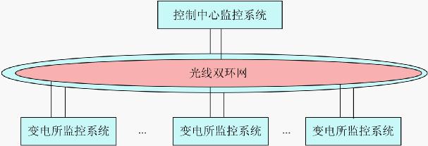

    2.1 全线电力监控系统构成方式:分层分布式
图1 全线电力监控系统的构成
    如图1所示,整个系统由设置在控制中心的中央级监控系统层、设置在各车站变电所的车站级监控系统层、以及连接两层监控系统的通讯网络构成。从而实现全范围的综合监视与协调控制。其间的通讯方式全部采用以太网通讯方式,网络构架大多采用稳定性强的光纤环网。

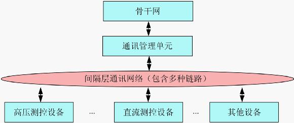

    2.2 变电所电力监控系统的构成方式:分层分布式
图2 变电所电力监控系统的构成
    变电所内电力监控系统也采用分层分布式方式,由所内管理层、间隔层通讯网络、间隔层设备构成。所内管理层内设置通讯管理单元通过所内通讯网络完成对间隔层设备的监控。通讯管理单元可提供以太网、串行总线等多种通讯方式。

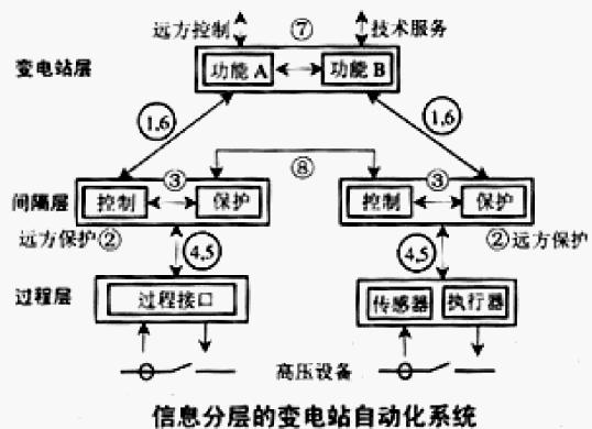

    * 信息分层
    变电站通信网络和系统协议IEC61850标准草案提出了变电站内信息分层的概念,无论从逻辑概念上还是从物理概念上,都将变电站的通信体系分为3个层次,即变电站层、间隔层和过程层,并且定义了层和层之间的通信接口,如下图所示。
图3 信息分层的变电店自动化系统

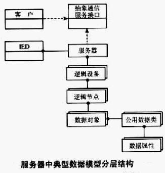

    * 面向对象的数据对象统一建模
    IEC61850标准采用面向对象的建模技术,定义了基于客户机/服务器结构数据模型。每个IED包含一个或多个服务器,每个服务器本身又包含一个或多个逻辑设备。逻辑设备包含逻辑节点,逻辑节点包含数据对象。数据对象则是由数据属性构成的公用数据类的命名实例。从通信而言,IED同时也扮演客户的角色。任何一个客户可通过抽象通信服务接口(ACSI)和服务器通信可访问数据对象,如下图所示。
图4 服务器中典型数氢模型分层结构

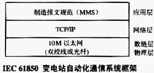

    作为变电站自动化通信网络和系统的标准,IEC61850主要强调面向对象的建模和对基于客户机/服务器结构的应用数据交换的定义。一典型变电站自动化系统的通信系统框架模型如下图所示。
图5   IEC 61850 变电站自动化通信系统框架
    物理层/数据链路层:选择以太网作为通信系统的物理层和数据链路层的主要原因是以太网在技术和市场上已处于主流地位。另外,随着快速以太网、G-比特以太网技术逐步成熟,对变电站自动化应用而言,网络带宽已不再是制约因素,由冲撞引起的传输延时随机性问题已淡化。
    网络层/传输层:选择事实标准的TCP/IP协议作为站内IED的高层接口,实现站内IED的Intranet/Internet化,使得站内IED的数据收发都能以 TCP/IP方式进行。这样,监控主站或远方调度中心采用TCP/IP协议就可以通过广域网(WAN)甚至Internet获得变电站内的数据。同时,采用标准的数据访问方式可以保证站内IED具有良好的互操作性。
    应用层:选择制造报文规范(MMS)作为应用层协议与变电站控制系统通信。所有IED中基于IEC61850建立的对象和服务模型都被映射成MMS中通用的对象和服务,如数据对象的读、写、定义和创建以及文件操作等。MMS对面向对象数据定义的支持,使该数据自描述成为可能,改变了传统的面向点的数据描述方法。因数据本身带有说明,故传输可不受预先定义的限制,简化了数据管理和维护工作。以太网通信标准和MMS结合,加之IEC61850的应用描述,是将变电站自动化系统变成开放系统的一可能实现的途径。

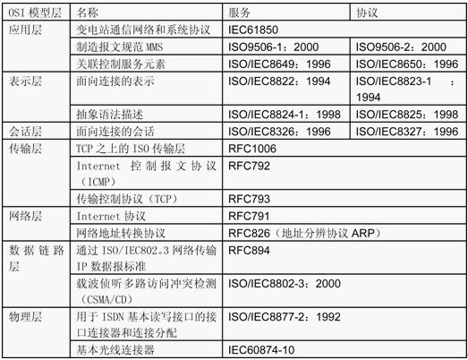

    IEC61850协议的实现是一个典型的分层协议实现。以映射到制造报文规范(MMS)为例,表1给出了各分层标准。
    表1
