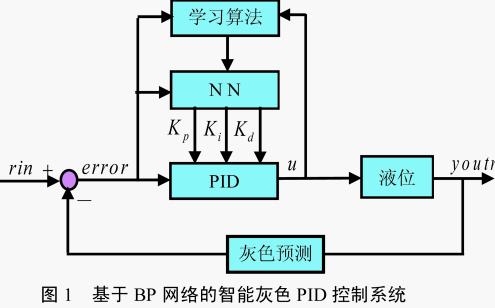

    PID控制要取得较好的控制效果,就必须通过调整好比例、积分和微分三种控制作用,形成控制量中既相互配合又相互制约的关系[2],这种关系不一定是简单的“线性组合”,而是从变化无穷的非线性组合中可以找出最佳的关系。神经网络所具有的任意非线性表达能力,可以通过对系统性能的学习来实现具有最佳组合的PID控制,采用BP网络,可以建立PID控制的三个参数kp、ki、kd自学习的PID控制器。基于BP网络的灰色预测PID控制系统结构如图1所示[3]。
    控制器由三部分组成:
    (1) 经典的PID控制器:直接对被控对象过程进行闭环控制,并且三个参数kp、ki、kd为在线整定方式;
    (2) 灰色预测部分;
    (3) 神经网络NN部分:网络输出层神经元的输出状态对应于PID的三个可调参数kp、ki、kd进行自适应调整,适应模型时变的要求。
    采用神经网络BP算法作为控制器,就不必随着被控对象的模型参数的变化而变化控制器的参数,而是将被控对象的输出与给定值间的偏差信号作BP算法的输入数据,由BP算法根据自学习的结果,得出输出信号去控制实际对象,从而实现自适应控制。

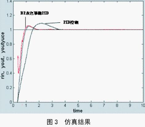

    3.1 MATLAB进行算法的验证和仿真

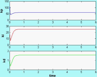

    因大时滞的存在,给对象施加一个控制量后,要经过一个较长的滞后时间才能看到控制的效果,从而产生明显的超调,使得系统的稳定性变差,调节时间延长,控制难度加大。而液位系统是工业过程控制中较常见的单容自衡对象,是一种典型的纯滞后对象。本文采用双容水箱作为被控对象取,这里以液位模型滞后时间增大(即模型的滞后时间由0.3~0.35min变化,可写成0.3+0.05×(1-exp(-0.02×k))的形式)的情况,神经网络采用4-5-3的结构。经过反复的仿真与对比,在这里取定值R=1,数据采样间隔Ts=0.01min,建模维数m=5,预测步数k1=8,仿真结果如图3所示。
    从图中可以看出,在对象参数发生变化后,本文所提出的控制策略具有明显的优越性。该方法的控制效果优于常规的PID控制,通过BP神经网络不断地在线调整kp、ki、kd三个参数,克服模型时变带来的不利影响,适应对象参数的变化并表现出良好的控制品质,具有较强的鲁棒性和自适应能力。
图4   模型时变时,对应kp、ki、kd的变化
