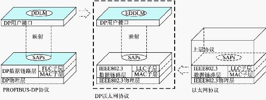

    从协议层次的角度来看,由于IEEE 802.3协议中只定义了低层协议而未将其上层协议标准化,可以根据应用的需要自由选择上层应用协议;PROFIBUS-DP协议定义了与IEEE 802.3协议不同的物理层和数据链路层,主要为用户接口提供数据传输服务,用户接口的DDLM功能与数据链路层的服务是一个映射与被映射的关系。因此,可以设法将PROFIBUS-DP的用户层协议移植到IEEE 802.3协议之上,并创建直接数据链路映像功能,设法将以太网数据链路层的服务映射到PROFIBUS-DP的用户接口。
图1   协议子层移植示意
    由于上层协议调用下层协议提供的服务是通过SAPs进行的,因此将以太网数据链路层的服务提供给PROFIBUS-DP用户时,需要参照PROFIBUS-DP报文格式中的SSAP(Source SAP)和DSAP(Destination SAP)域的定义对以太网LLC协议数据单元中的SSAP和DSAP域进行相应的修改,从而可以兼容基于PROFIBUS-DP上层协议的各种应用进程。

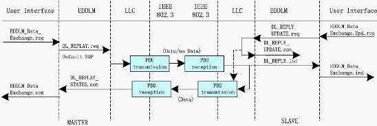

    EDDLM功能映射的用于DP以太网主从节点间通信的服务类型可以划分为两类:映射LLC子层DL_REPLY服务的EDDLM服务;映射LLC子层DL-UNITDATA服务的EDDLM服务。EDDLM功能映射的DL_REPLY服务包括EDDLM_Data_Exchange、EDDLM_Slave_Diag、EDDLM_RD_Inp、EDDLM_RD_Outp、EDDLM_RD_Get_Cfg、EDDLM_Set_Prm、EDDLM_Chk_Cfg和Set_Slave_Add。以EDDLM_Data_Exchange服务为例,其执行顺序可以用图3描述。
图3   EDDLM_Data_Exchange服务执行顺序

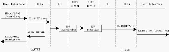

    类似地,可以创建EDDLM_Global_Control服务,其执行顺序如图4所示。
图4   EDDLM_Global_Control服务执行顺序

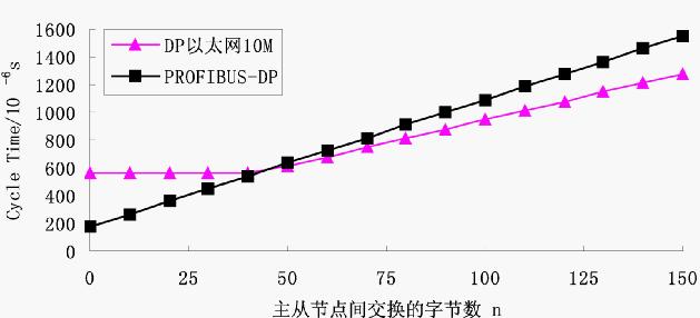

    在站点分布相同的前提下,通过比较DP以太网和PROFIBUS-DP总线的报文循环时间来评价DP以太网协议性能的优劣。假定在两类网络中均包括1个主节点(主站)和5个从节点(从站),每个从节点(从站)都与主节点(主站)交换n个输入字节和n个输出字节。
    DP以太网采用10Base-T以太网标准,通信速率为10Mbit/s;PROFIBUS-DP总线采用其支持的最高通信速率12Mbit/s,根据式(7)和式(9),可以得到DP以太网和PROFIBUS-DP总线的报文循环时间如图5所示。
图5   报文循环时间对比
    从图5可以看出,在站点分布相同的条件下,PROFIBUS-DP总线的报文循环时间开始较小,但随着交换的字节数目的增加,报文循环时间迅速增加,当交换的字节数大于40的时候,PROFIBUS-DP总线的报文循环时间就超过了DP以太网,而且随着交换字节数目的进一步增加,两者之间的差距逐渐增大。
    实际上,PROFIBUS-DP总线的通信只能在短距离内(100m范围内)达到12Mbit/s,一般情况下其通信速率要远比DP以太网的通信速率低。当选择网络的段长度为500m时,PROFIBUS-DP总线的通信速率只有187.5Kbit/s,而DP以太网的通信速率可以达到几十兆比特/秒,此时即使交换的字节数很少,PROFIBUS-DP总线的报文循环时间也将大于DP以太网。

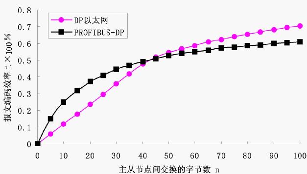

    3.2 DP以太网报文编码效率分析
    报文编码效率是考察协议性能的另外一个重要方面。协议的报文编码效率通过计算传输的有用数据的位数占执行该传输服务时总共需传输的数据位数的百分比得到。其值可以由下式计算:
         (6)
    其中,Ndata表示有用数据所占的位数;Nframe表示协议数据帧的位数。
    仍假定网络中只包括1个主节点(主站)和5个从节点(从站),在每次报文循环中每个从节点(从站)都与主节点(主站)交换n个输入字节和n个输出字节。根据DP以太网的数据帧格式,当n的值小于42时,需要在Pad域中填充相应数目的字节以满足最短帧长度要求;当n的值大于42时,则无需填充无用字节。经讨论,可得:
  (7)
对于PROFIBUS-DP协议,当总线上只有周期性的数据传输时,其报文编码效率为:
          (8)
    根据式(7)和式(8),DP以太网和PROFIBUS-DP两种协议的报文编码效率如图6所示。
图6   报文编码效率对比
    分析图6可知,在站点分布相同的前提下,当网络负荷较轻时,PROFIBUS-DP总线的报文编码效率高于DP以太网,这是由于PROFIBUS-DP报文的报头较短的原因;随着交换的字节数目的增加,PROFIBUS-DP协议的报文编码效率逐渐趋于一定值0.72,这是由于PROFIBUS-DP协议的物理层采用11位来传输一个字节的缘故;另一方面,随着交换字节数目的增加,DP以太网协议的报文编码效率迅速增加,当交换的字节数大于43字节后,DP以太网协议的报文编码效率将超过PROFIBUS-DP协议。
