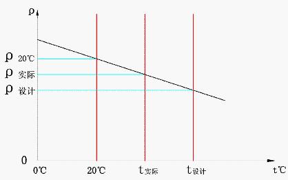

    由于液体的密度、比重与温度线性关系可以由一直线方程式表示,如图1所示。
图1   直线方程图
    可得,直线的斜率为
    k′=(ρ设计-ρ20)/(t设计-20℃)                     (5)
    直线的方程式为  ρ实际= k′*(t实际 - t设计)+ρ设计   (6)
    补偿系数k=ρ实际设计  = 〔k′*(t实际 - t设计)+
ρ设计〕/ρ设计
                             = k′*(t实际 - t设计)/ρ设计+1
                             =(k′/ρ设计)*(t实际 - t设计)+1
                             = k″*(t实际 - t设计)+1
 (7)
    上式中,k″= k′/ρ设计 (8)

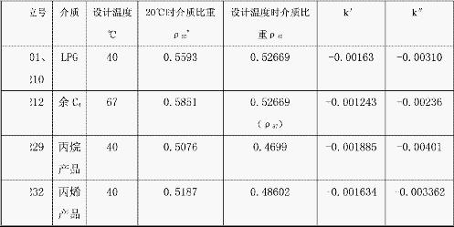

    2.1.2 计算数据见表1。
    表1   计算数据表
    2.1.3 计算结果
    ●   FT-101温度补偿系数k=1-0.00310×(t-40) ;
    ●   FT-210温度补偿系数k=1-0.00310×(t-40) ;
    ●   FT-212温度补偿系数k=1-0.00236×(t-67) ;
    ●   FT-229温度补偿系数k=1-0.00401×(t-40) ;
    ●   FT-232温度补偿系数k=1-0.003362×(t-40) 。

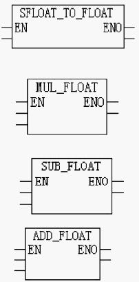

    结合以上补偿系数公式,实现补偿系数整体方案采用浮点数进行复杂计算。SUPCON JX-300X系统提供多种运算控制模块,以下对使用模块功能进行简要说明:
该模块功能是将SFLOAT型的输入值转化为FLOAT型的输出值。
该模块的功能是将输入浮点数值相乘,并将结果赋给输出浮点数值。
该模块的功能是将输入浮点数值相减,并将结果赋给输出浮点数值。
该模块的功能是将输入浮点数值相加,并将结果赋给输出浮点数值。
    公式具体实施方案如下(以K210为例):
    考虑SUPCON JX-300X系统中检测数据均以半浮点数0-1表示,需要将计算数据统一为浮点数。首先将检测点TE210实测温度由半浮点数转换为浮点数,然后乘以TE210量程(0-80℃)得到浮点数实测温度,代入公式计算,得出补偿系数K210。

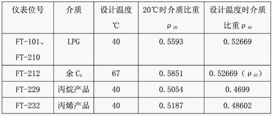

    2.2.2 计算数据见表2。
    表2   计算数据表
    2.2.3 计算结果
    FT-101的 γ工作=-0.0015665×(t-20)+0.5593;
    FT-210的 γ工作=-0.0015665×(t-20)+0.5593;
    FT-212的 γ工作=-0.001236×(t-20) +0.5851;
    FT-229的 γ工作=-0.001775×(t-20) +0.5054;
    FT-232的 γ工作=-0.001634×(t-20) +0.5187。

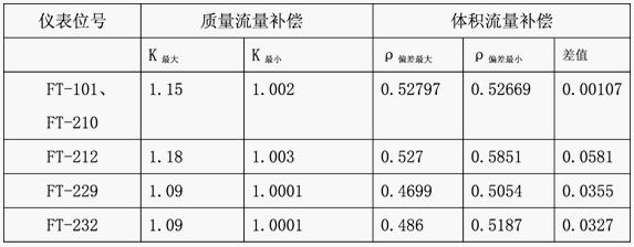

    从DCS系统的实时数据中统计得出补偿结果数据,见表3。
    表3   补偿结果数据
    从表3的数据可以看出:
    (1)在质量流量补偿情况下,直接修正质量流量。在温度偏离设计值最大的情况下(冬季),余C4介质可以有18%的误差,丙烷、丙烯的偏差为9%,液化气有15%误差,在最接近设计工况下,余C4介质可以有0.3%的误差, 丙烷、丙烯的偏差为0.01%,液化气有0.2%误差。
    (2)在体积流量补偿的情况下,修正的是工作密度。在温度偏离设计值最大的情况下(冬季),余C4介质可以有5.81%的误差,丙烷的偏差为3.55%,丙烯的偏差为3.27%,液化气有0.1%误差。
    从上述分析可以看出,补偿的效果非常明显,明显提高检测和计量精度,对正确指导生产和安全生产有重要意义。
