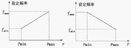

    3.2 频率给定曲线
    所谓频率给定曲线,就是指在模拟量给定方式下,变频器的给定信号P与对应的变频器输出频率f(x)之间的关系曲线f(x)=f(P)。这里的给定信号P,既可以是电压信号,也可以是电流信号,其取值范围在10V或20mA之内。
    一般的电动机调速都是线性关系,因此频率给定曲线可以简单地通过定义首尾两点的坐标(模拟量,频率)即可确定该曲线。如下图4a所示,定义首坐标为(Pmin,fmin)和尾坐标(Pmax,fmax),可以得到设定频率与模拟量给定值之间的正比关系。如果在某些变频器运行工况需要频率与模拟量给定成反比关系的话,也可以定义首坐标为(Pmin,fmax)和尾坐标(Pmax,fmin),如图4b。
a)正比关系           b)反比关系
图4   频率给定曲线
    这里必须注意以下几点:(1)如果根据频率给定曲线计算出来的设定频率如果超出频率上下限范围的话,只能取频率上下值,因此,频率上下限值优先考虑。(2)在一些变频器参数定义中,模拟量给定信号P或设定频率f是采用百分比赋值,其百分比的定义为模拟量给定百分比P%=P/Pmax × 100%  和设定频率百分比f%=f/fmax × 100%。(3)在一些变频器参数定义中,频率给定曲线不是直接描述出来,而是通过最大频率、偏置频率和频率增益表达。

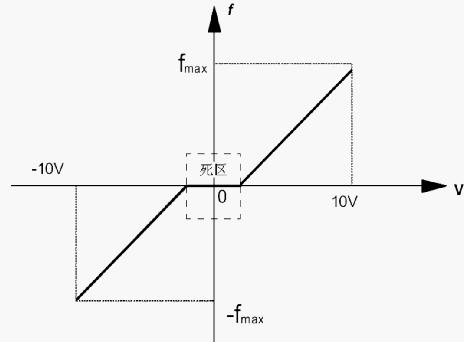

    3.4 模拟量给定的正反转控制
    一般情况下,变频器的正反转功能都可以通过正转命令端子或反转命令端子来实现。在模拟量给定方式下,还可以通过模拟量的正负值来控制电动机的正反转,即正信号(0~+10V)时电动机正转、负信号(-10V~0)时电动机反转。如图5所示,10V对应的频率值为fmax,-10V对应的频率值为-fmax。
图5   模拟量的正反转控制和死区功能
    在用模拟量控制正反转时,零界点即0V时应该为0Hz,但实际上真正的0Hz很难做到,且频率值很不稳定,在频率0Hz附近时,常常出现正转命令和反转命令共存的现象,并呈“反反复复”状。为了克服这个问题,预防反复切换现象,就定义在零速附近为死区,如图28所示。
    对于死区,不同类型的变频器定义都会有所不同。一般有以下两种:(1)线段型。如图中所示,如定义(-1V,+1V)为死区,则模拟量信号在(-1V,+1V)范围时按零输入处理,(+1V,+10V)对应(0Hz,最大频率),(-1V,-10V)对应(0Hz,负的最大频率)。(2)滞环回线型。在变频器的输出频率定义一个频率死区(-fdead,+fdead),这样一来配合着电压死区(-Udead,+Udead)就围成了滞环回线。
    模拟量的正反转控制功能还有一种就是在模拟量非双极性功能的情况下(也就是说电压不为负的单极性模拟量)也可以实现,即定义在给定信号中间的任意值作为正转和反转的零界点(相当于原点),高于原点以上的为正转,低于原点以下的为反转。同理,也可以相应设置死区功能,实现死区跳跃。但是,在这种情况下,却存在一个特殊的问题,即万一给定信号因电路接触问题或其他原因而丢失,则变频器的输入端得到的信号为0V,其输出频率将跳变为反转的最大频率,电动机将从正常工作状态转入高速反转状态。十分明显,在生产过程中,这种情况的出项将是十分有害的,甚至有可能损坏生产机械。对此,变频器设置了一个有效的“零”功能。就是说,让变频器的实际最小给定信号不等于0,而当给定信号等于0时,变频器的输出频率则自动降至0速。

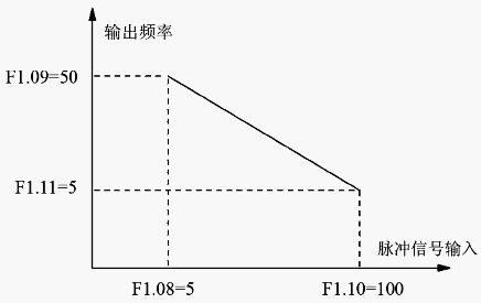

4  脉冲给定
    脉冲给定方式即通过变频器的特定的高速开关端子从外部输入脉冲序列信号进行频率给定,并通过调节脉冲频率来改变变频器的输出频率。
不同的变频器对于脉冲序列输入都有不同的定义,以安川VS G7为例:脉冲频率为0~32KHz,低电平电压为0.0~0.8V,高电平电压为3.5~13.2V,占空比为30%~70%。
    脉冲给定首先要定义100%时的脉冲频率,然后就可以与模拟量给定一样定义脉冲频率给定曲线。该频率给定曲线也是线性的,通过首坐标和尾坐标两点的数值来确定。因此,其频率给定曲线可以是正比线性关系,也可以是反比线性关系。一般而言,脉冲给定值通常用百分比来表示。
    这里进行举例说明一下脉冲给定的参数设置。现在有一个变频系统,其需求如下:(1)使用端子输入的脉冲信号来设置给定频率;(2)输入信号范围为1KHz~20KHz;(3)要求1 KHz输入信号对应设定频率为50Hz,20KHz输入信号对应设定频率为5Hz。
    根据上述要求,参数设置要点如下:(1)设置频率给定方式为脉冲给定;(2)选择多功能输入端子为脉冲信号输入(如脉冲信号端子固定则无需选择,如安川VS G7的RP端子);(3)设置脉冲最大输入频率为20KHz;(4)定义频率给定曲线首坐标点的数值,即最小脉冲给定值的百分比为1 KHz÷20 KHz×100%=5%,以及最小脉冲数对应的频率值50Hz;(5)定义频率给定曲线尾坐标点的数值,即最大脉冲给定值的百分比为100%,以及最大脉冲数对应的频率值5Hz。具体如图6所示。
图6   脉冲给定曲线

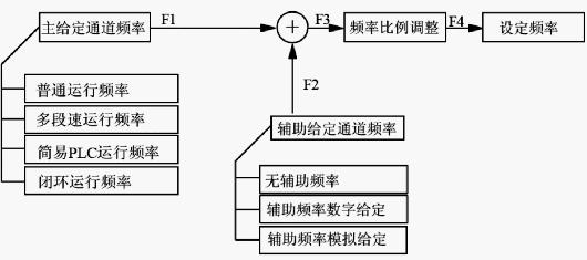

6  给定方式的叠加
    6.1 基本概念
    给定方式的叠加是指在主给定通道频率的基础上再加上辅助给定通道频率作为变频器的设定频率。其叠加方式不是简单的加法运算,还可以融合多种叠加运算公式。
    图7所示为典型的给定方式的叠加原理。F1为主给定通道频率,F2为辅助给定通道频率,F3为F1加上F2的和,F4则是F3经比例调整后的最终设定频率。
图7   给定方式的叠加
    6.2  叠加运算公式
    不同给定方式的叠加是指在主给定通道频率的基础上再加上辅助给定通道频率作为变频器设定频率。

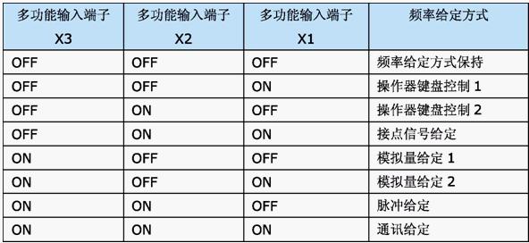

7  给定方式的切换
    给定方式的切换是指通过多功能端子的不同组合来实现不同给定方式之间的切换。在下面的列表1显示中,通过多功能输入端子X1、多功能输入端子X2、多功能输入端子X3不同的输入状态可以实现最多达7种给定方式之间的切换(ON表示信号接通、OFF表示信号断开)。
表1  频率给定方式的切换
    表1中的操作器键盘给定1为键盘电位器、操作器键盘给定2为数字键盘;模拟量给定1为模拟量通道1信号、模拟量给定2为模拟量通道2信号。当然,表3中给出的只是其中一种切换类型,具体的切换类型必须参照不同变频器的型号和具体的参数而定。
