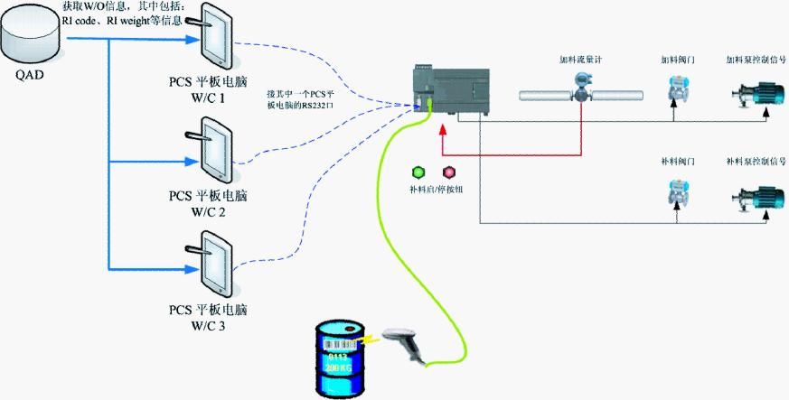

    (1) 补料功能的实现流程
    首先,PLC从PCS系统数据库读到要补料的计划和操作。PLC把数据信息处理好,通过条码扫描器(人手操作)识别原料的编号是否符合。如果符合,PLC会自动打开阀门和启动液体泵把液体原料输到固定原料罐里,PLC实时地把流量计的数据记录下来,流量达到需要就会自动停止补料动作。PCS系统通过TCP/IP网络与PLC通信,实时地把补料过程的数据记录下来和控制补料过程,如图2所示。

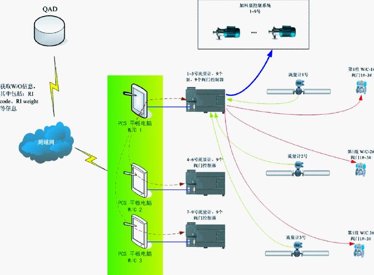

    (2)加料功能的实现流程
    首先,PLC从PCS系统数据库读到要加料的计划和操作。PLC把数据信息处理好,如果条件达到要求就可以进行加料操作了。PLC启动固定原料罐的液体泵把原料抽到输料管道(与各个生产锅连接),然后打开对应的生产锅上面输料管的阀门和启动生产锅的液体泵,进行加料的动作。 PLC实时地把流量计的数据记录下来,流量达到需要就会自动停止加料动作。PCS系统通过TCP/IP网络与PLC通信,实时地把加料过程的数据记录下来和控制补料过程,如图3所示。

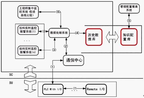

    本系统的软件系统在Microsoft的.NET开发环境与ORACLE数据库下开发与调试,主要应用了.NET环境下的XML技术与ADO技术。根据数据采集与控制系统的要求,本软件系统是一个以现场数据为基础的实时数据处理系统。在功能上可将系统划分为几个相对独立的模块,如图4所示。
图4 系统功能模块图
    (1)“通信中心”为系统的实时通讯系统,主要功能是负责安全地、可靠地、准确地接收PLC采集的各种实时数据,具有良好的扩展性,可灵活的增减需采集的设备的数目。
    (2)“数据处理系统”将完成系统的所有数据处理功能,即数据处理、分析和存储,包括原始数据的工程换算、告警产生、向“实时监控报警系统”和“工程师集中监控系统”发送实时数据、告警数据和历史数据,还要完成告警入库等功能。“数据处理系统”还可为模拟屏(大屏幕)生成Excel格式的显示数据,在生产的同时在大屏幕显示。
    (3)“投料实时监控报警系统”是运行在各个配置工人工作台中的触摸屏计算机中的唯一程序,完成系统的投料跟踪提示、参数实时监控、曲线显示、报警提示和投料记录生成功能。如果某些参数需要调整,管理人员可以根据权限在现场修正。因为投料时同一个工作台的不同锅(如油相锅、水相锅、乳化锅等)有可能同时开启,但生产的产品不同。“投料实时监控报警系统”可处理此异步过程。工作台工作时,设备的运行状态可以有一定的人机界面,如动画或颜色表示。
    (4)“工程师集中监控系统”运行在工程师工作站中,为工艺师和管理人员提供现场的实时参数、实时告警和当前生产状态。该模块也包括不同生产过程参数的曲线对比、实时线和标准过程参数曲线的对比功能。
    (5)“管理配置报表系统”完成系统所有需配置、管理和查询报表的功能,有权限的人员可以用它来设置产品的标准生产过程、查询生产数据和打印报表,包括配置记录和生产报表。在此模块中可设置生产的标准过程曲线,供其他模块使用。
