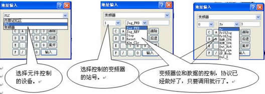

![]() 纤维生产线变频调速系统 ![]() 窑炉生产线同步变频调速系统 1>系统要求: 人机采用双串口通讯,一个口与PLC连接,另外一个口与多台变频器采用485连接。要求人机能够单独对每台变频器进行控制,设置变频器参数,并可以控制变频器以设定的频率同步运行。同时要求可以将变频器运行的一些参数传送给PLC,作为PLC判断程序运行状况的依据。 2>系统构架: ![]() 3>软件设置: 在软件中添加两个连接, ![]() ![]() 分别设置连接属性如下(以三菱PLC和三菱FR-E500变频器为例): 设置好后,画面元件的地址可以做如下选择: ![]() 4>宏指令的应用: ① 变频器资料传送给PLC的例子 D200=2\2:Spd_rpm (说明:将2号变频器的速度传送给PLC的D200 ) ② 3号变频器频率=2号变频器频率×设定倍率$N0 的例子 $U100=2\2:Pr3 (说明:将2号变频器设定频率送到人机内部记忆区$U100 ) $U110= $U100*$N0 (说明:将$U100乘以设定的倍率$N0后送入人机内部记忆区$U110) $U120 = $U110/10 (说明:将$U110除以10后送入人机内部记忆区$U120) 2\3:Pr3=$U120 (说明:将$U120传送给3号变频器频率设定寄存器) 5>延伸阅读: ① 目前市面上主流变频器和伺服控制器基本都可以直接通讯。并可以代替面板的功能来使用。 ② 人机多通讯均可以按这种方式来设置。 ③ 目前我公司 人机+PLC+伺服(安川,英国科比等)的控制系统广泛应用于切纸机,定长裁切机,制袋机等多个行业。有成熟的控制方案可提供,如有需要可与我公司联系索取相关资料。 ④ 软件支持自由口通讯协议,可以和很多非标协议的仪表进行通讯,另外也可以为客户定制专用协议。 ----摘自工控网 |
