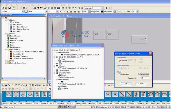

一、BEIJER T70穿透和透明模式举例说明
    1、 软件:Information Dsign V1.40
              GX Developer Version8.31H
    2、 硬件:BEIJER T70 三菱 FX2N

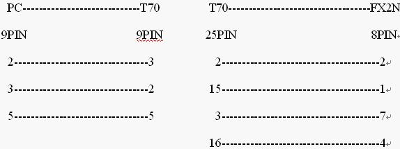

    3、 构架:PC通过以太网下载程序到T70,T70的COM1(25PIN)连接FX2N(RS422),COM1(9PIN)(RS232)连接PC串口。
    4、 接线图
    5、 Information Dsign 设置:
    注:如果需要改成“透明模式”的话,只需要将“Mode”中的“Passthrough”改成“Transparent”即可。

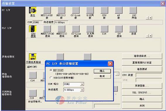

    6、 GX Developer
    A、 先在“传输设置”中设置PC串口和波特率
    图片中“传送速度”波特率需要和Information Dsigner 中设置的COM2(RS232)中设置的波特率一致,通信测试成功以后,即可进入“监控模式”。
    透明模式:T70和PC(监控模式)可以同时对FX2N进行操作。
    穿透模式:PC(监控模式)可以对FX2N进行操作,T70上操作,FX2N上无变化。两种模式都支持透过T70进行PLC程序的上下载。

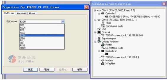

    1、主站Beijer T100设置:

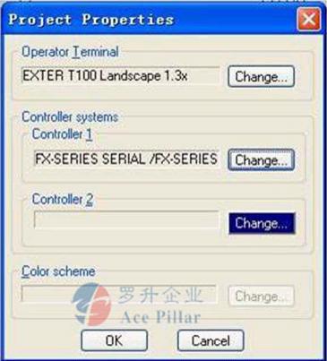

    A、 选择人机型号和PLC种类
    B、 将“控制器1”拖至COM1(RS422)设置与FX2N通讯的通讯参数,并右键点击驱动属性,选择成FX2N.

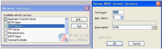

    D、 选择“网络服务”勾选“BDTP 服务器”,点击“编辑”进入设置.
    E、 主站Beijer T100设置完成,在画面上作需要控制PLC的点或者数值元件以后,保存编译将程序下载到T100.

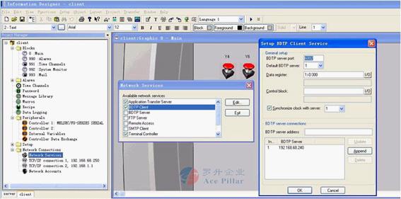

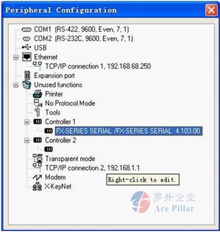

    2、从站设置:
    A、选择与主站同样的PLC种类.但是不能将“控制器1”选择在COM1或者COM2,只能将其放到“不使用的功能(Unused Function)中.
    B、在“网络连接“中设置“TCP/IP 连接1”的IP地址(只要地址前三段的主站一样就可以,由于主站和从站在同一个局域网,所以不用设置网关和DNS服务器).
    C、在“网络服务”中勾选“BDTP 客户端”,点击“编辑”,进入属性进行设置.
    只需要“BDTP 服务器地址”中添入主站T100的IP地址,点击“附加”,然后将默认的“默认BDTP服务器”改为1,在数据控制器中添入地址(前面必须要加上1>).

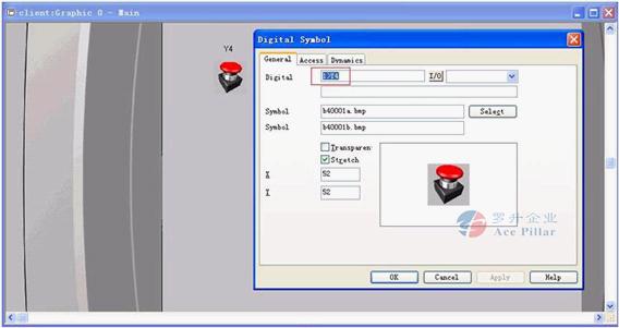

    D、画面上所有的地址都必须要在其前面加上1>,这样就表示从站上的地址都已经指向主站服务器.
    E、从站设置完成,保存编译以后下载到从站Beijer T70中即可.
