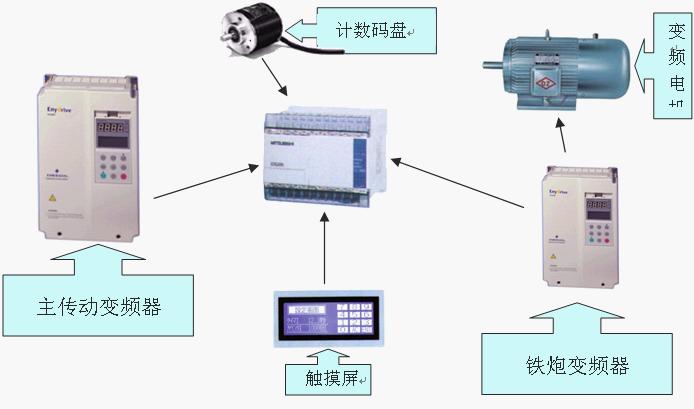

3.粗纱机变频应用方案
■ 按照粗纱卷绕的原理,用PLC对筒管转速的公式进行计算,把筒管直径D0、层数N、粗纱厚度A、前罗拉直径D、前罗拉转速n、锭翼转速Ns、主机速度、差速系数共8个参数输入到PLC中,通过编程计算出筒管的转速,并以模拟量0~10V信号传输给变频器模拟量输入端子,由变频器控制变频电机的转速。把铁炮去掉,把变频电机的输出轴和下铁炮的输出轴连接起来就可以实现对筒管速度的控制。同时使用按钮对纺纱过程中的张力大小进行调整。通过加装触摸屏对锭翼转速、粗纱厚度、前罗拉速度根据不同品种进行设定,从而保证不同品种的速度变化不同。为了更好的控制好粗细节的产生,主机也采用变频器进行控制,通过调节启动和停止时的时间差,达到防止出现粗细节的目的。
■ 采用以上粗纱机变频改造方案后就可以真正实现无铁炮运行,由于变频器运行可以避免铁炮运行带来的各种不利因素。所以改造后对伸长率、粗细节、粗纱条干都会有很大的改善,使粗纱伸长控制在1.8以内,机差控制在1.2以内。
■ 此系统对目前国内的各种铁炮变速的粗纱机都适用。
