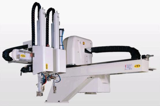

    成型机专用机械手在市场上按照驱动类型主要分为两种类型:一种是气动元件驱动比较单纯的作低速点对点的运动控制的低端的机械手;另一种就是需要采用高性能伺服系统作为驱动元件的高速精确定位高性能机械手。本文论述的是第二种机电伺服控制机械手,机械手基于台达伺服系统技术。伺服系统在机械手上的应用有很多与一般伺服应用场合的不同之处,比较客户使用的是某日系系列伺服系统,台达伺服通过合理的设计能够达到更高的性能指标,同时又能降低客户的成本,提高其产品的性价比。
2 台达伺服系统应用设计
    2.1工艺要求
    机械手的工艺要求伺服在带动机头作定位运行的过程中运行要平稳滑顺,伺服的运行速度将决定机械手的工作效率是否能够满足客户的应用要求,在高速定位的时伺服电机不能出现过冲,震荡以及整定时间过长。以上的要求全都是在负载惯量比接近70的条件下实现的。高性能伺服系统作为驱动元件的高速精确定位高性能成型机械手参见图1。
图1    高精度伺服控制成型机械手

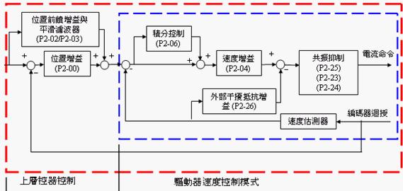

    (4)系统框图。伺服控制系统框图设计参见图2。
图2 伺服控制系统框图

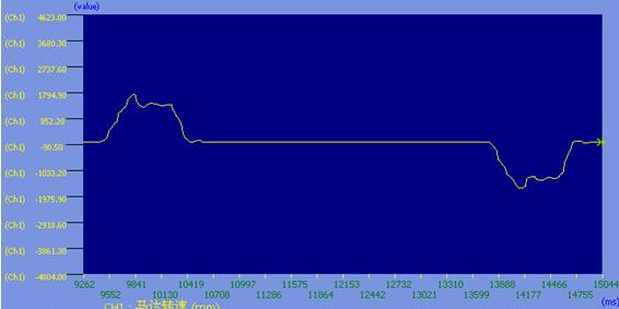

    图3、图4两条曲线是由ASD-A伺服调试软件抓取得实时曲线,在这样的运行情况,伺服的运行并不平稳,伺服的运行情况是,在加速时电机会出现高速加速,伺服以1600rpm速度运行,在运行到中间时伺服会出现一个明显加速过程,伺服的运行速度在1000rpm左右,这样的运行情况是无法满足客户的要求的。
图3 控制器速度命令曲线1
图4 电机运行速度曲线1
    通过观察两条曲线(控制器速度命令曲线1和电机运行速度曲线1)可以发现,伺服电机几乎是完全按照上位机速度运行命令在运动的,可是,为什么会出现这种加减速过程呢?
    通过与其他工程师沟通和共同研究,发现由于负载惯量过大,造成伺服速度响应不够快,使得速度误差过大,所以伺服在不断的针对速度误差进行积分整定,而该机械手控制器在作位置控制的时候接受伺服编码器信号作积分整定的积分环节时,控制器在采集到伺服编码型号以后对位置误差的积分整定非常缓慢从而造成命令处理速度过慢,而使速度命令出现波动也同时使伺服电机运行不平稳滑顺。针对这种现象将伺服的速度积分补偿调至0,使伺服驱动器对于速度误差不进行积分整定,而使得电机运行平稳,同时由于上位机作位置控制,使得伺服电机定位并没有明显的影响。降低速度积分补偿参数以后发现曲线明显变化,电机运行也相对平滑多了,图5这是用伺服示波器抓取的波形。限于篇幅略写伺服相关参数列表。
