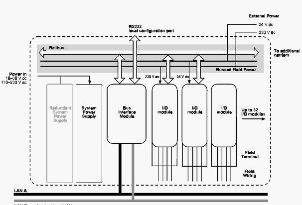

    2.1系统组成
    见附图一  (系统框图)
图一  系统框图
    MTL8000远程I/O系统包括:总线接口模件(BIM),I/O模件。总线接口模件(BIM)提供了高性能、冗余通信,它所支持的通讯协议有Modbus-RTU或Profibus-DP。MTL8000远程I/O 的卡件采用底板式安装,I/O卡件和现场接线端子可以十分方便地安装在底板上,所有卡件可以在危险场所在线更换。整个系统最多可以连接32个I/O卡件,每个卡件分别有8通道或16通道。为了保证系统供电的可靠性,系统可采用冗余的24VDC 供电。

    总线标准采用Modbus-RTU通讯协议,通过冗余的RS485接口(LANA ,LANB)同上位机进行通讯。通讯的参数,如波特率、奇偶校验和卡件类型都可以通过软件组态设定。组态可以通过本地组态或远程组态完成,通过通讯卡上的RS232 接口可以进行本地组态;通过一个RS485 接口可以从控制室进行远程组态。
