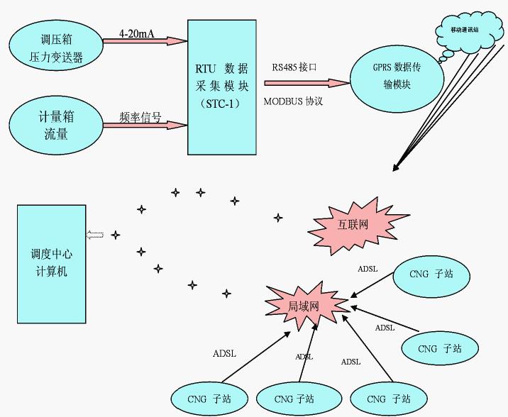

    根据实际情况,通过多功能控制器和专用RTU实时采集各加气站和加气计量箱的重要数据,这些智能采集设备与生产过程和事务管理的设备或仪表相结合,感知设备各种参数的状态,并将这些状态信号转换成数字信号,并通过特定数字通信网络传递到HMI系统中。必要的时候,这些智能系统也可以向设备发送控制信号。上位机HMI系统在接受这些信息后,以适当的形式,如声音、图形、图像等方式显示给用户,以达到监视的目的,同时数据经过处理后,告知用户设备各种参数的状态(报警、正常或报警恢复),将控制信号发送到下位机中,以达到控制的目的。通过无线网络,建立总控室与各监控点间的无线传输主链路,实现现场信息、生产数据、设备运转数据、加气数据和运输信息等的实时动态传输,为生产指挥调度提供准确及时的第一手资料。

    5.2.1 CNG子站
    CNG子站需要采集数据:进气压力、二排压力、缓冲罐压力、润滑油压力、进气温度、排气温度、二排冷后温度、润滑油温度、隔音房温度。在CNG子站的现有控制系统上通过OPC技术采集生产数据。通过对OPC、OLE、COM以及DCOM等技术的研究,实现了在不影响现有生产情况的基础上,安全可靠的从CNG子站实时获取生产数据。通过对现有网络技术和安全技术的研究,采用VPN进行数据传输,并对数据加密处理,确保公网数据的安全性。
    5.2.2 调压站
    调压站需要采集的数据是:调压箱的进出口压力和计量箱的流量信号。调压箱压力信号的采集、发送和接收以及计量箱流量信号的采集、发送和接收都是通过数据采集模块完成的;调压站和监控中心是通过GPRS数据传输模块进行远程数据通讯。
    数据采集模块:
    RTU数据采集模块接收调压箱中压力变送器的4-20mA信号和计量箱的流量计脉冲信号传递给GPRS数据传输模块,采集模块和GPRS数据传输模块之间通过RS485接口和MODBUS协议传输数据。然后,调压箱压力数据和计量箱的流量就由GPRS数据传输模块通过互联网传输到调度中心。具体性能如下:

    GPRS数据传输模块:
    内置自动网络连接和协议处理模块,支持实现点-点、点-多点、中心-多点的对等实时数据传输,传输时延一般小于1秒;永远在线,开机就能自动接通到GPRS网络上,并与数据中心建立通信链路,随时收发用户设备的数据;高速传输 GPRS网络的传输速度,最快将达到160Kbps,速率的高低取决于移动运营商的网络设置,根据中国移动的网络情况,目前可提供20-40Kbps的稳定数据传输,并已经通过初步的测试实验;组网简单、迅速、灵活, ZF-420F无线移动数据通信系统可以不依赖于运营商交换中心的数据接口设备,通过Internet网络随时随地的构建覆盖全中国的虚拟移动数据通信专用网络。

图1   工作流程示意图
