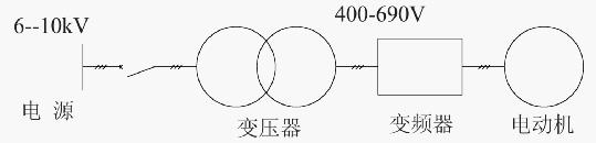

2 中等容量电动机高—低低变频调速系统组成
    该系统由高压变压器、低压变频器与低压电动机组成。高压变压器将高压电源的电压等级(6~10千伏)变成低压电源的电压等级(400~690伏)再向相应电压登记的低压变频器和低压电动机供电。在较大的中等容量电动机变频调速系统中,应当选择690伏的电压等级,以便降低其额定电流。
    该系统的设备既可以向变压器厂和电机厂直接定货,也可以利用原有设备改制。该系统组成详见图1。
图1   电气原理图

    (1)该方案对于新建工程或新增设备的技术改造项目来说,可以根据具体情况,选择相应电压等级的变压器和电动机直接向生产厂订货。国内630千瓦以下功率段的变频器已有较多的生产厂能够批量供货,产品价格远低于高压变频器的价格,其使用的可靠性已经得到用户普遍的认可,可以说从产品的性价比角度考核,应该是用户的首选。
    现在,国产或进口的高压变频器的单位功率售价为1200~2300元/千瓦,而国产或进口的低压变频器单位功率售价为300~500元/千瓦。在规范的使用维护条件下,低压变频器内主电路的逆变器平均无故障工作时间已经超过5万小时,国内已有大量的成功应用案例可供用户参考借鉴。
    (2)该方案对于原有设备的技术改造项目来说,需要对原有的中、高压(3~10千伏)的电动机进行相间与极间绕组连接结构的改制,建议此工程优先委托原高压电动机制造厂完成。同时还需要采购一台非标准的干式变压器将原电源的电压(6~10千伏)变车与改制电动机互匹配的电压等级。变压器的安装位置应尽量靠近变频器,以降低输电线路损耗及谐波干扰影响。由于干式变压器每千伏安售价仅有200元,因此,变压器费用增加后的工程总投资也远远低于选用高压变频器工程方案的投资。
