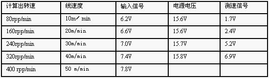

    下面是测得的数据,并根据测量值得出计算值:
    输出罗拉  电机2.2KW  3000转/分    传动比:  2(2.2):1  输出辊直径Φ=40mm  周长=125.6mm

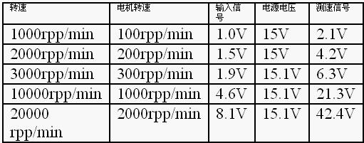

锭子电机10KW  3000转/分    传动比:  1:10  绽子直径Φ=20mm 传动轮:丨Φ=200mm

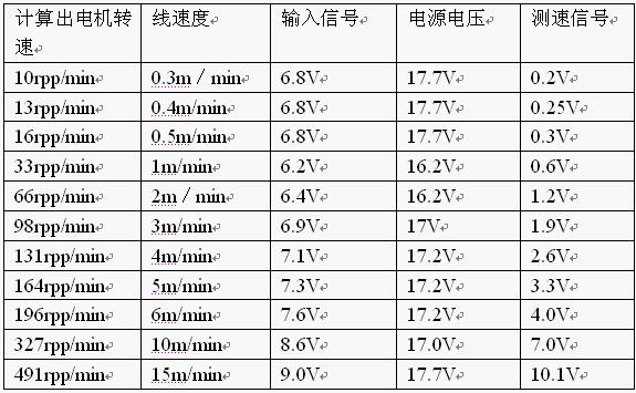

    前罗拉  电机2.2KW  1500转/分    传动比:  1:1  前罗拉辊直径Φ=40mm  周长=125.6mm  范围:0~150m/min (实际:20~50m/min)
    喂入罗拉  电机2.2KW  1500转/分
    传动比:1:3.6 (电机后一级  80:150;电机后二级 70:135)
    喂入罗拉辊直径Φ=35mm  周长=109.9mm

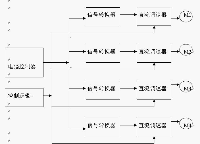

    改造前的方案
    下面是根据测绘结果画出的该设备的工作原理图:
    其中:
    M1为喂入罗拉驱动电机,M2为前罗拉驱动电机,M3输出罗拉驱动电机,M4为锭子驱动电机。这些电机都是直流电机,每一个电机都有专门的鼓风冷却系统,直流调速器和直流电机都是德国伦茨公司提供的产品。

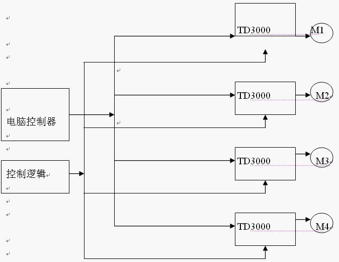

    改造后的方案
    上面的系统有非常复杂的控制电路和外部控制逻辑及信号转换电路,而这些复杂的电路又是最容易出故障的部分,我们将它全部去掉了。而改用自已设计的控制电路,系统复杂程度大大减化,可靠性大大增强。下图为改造后的电路:
    其中:
    M1为喂入罗拉驱动电机,M2为前罗拉驱动电机,M3输出罗拉驱动电机,M4为锭子驱动电机,所有的电机全部改为普通的交流异步电机,联消了所有的专门的鼓风冷却系统。

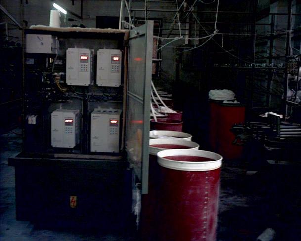

采用变TD3000后的德国ALLMA  ESP-X锭子花式捻线机
用TD3000变频器改造后的系统在稳定运行
    经过改造后,系统运行非常稳定,并用改造后的设备进行产品打样,这些打样的产品是要拿到客户那里去检验的,结果产品质量超过了原来的原装系统,客户对产品质量非常满意,为工厂赢得了大量定单。原来在设备上无法完成的细纱生产现在在改造后的设备上轻而易举的实现,对此,工厂老板非常高兴,还专门设宴款待我们,为我们敬酒庆功。
