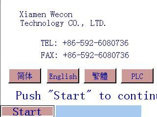

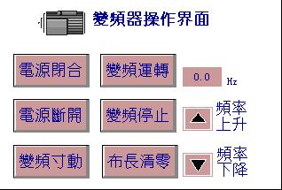

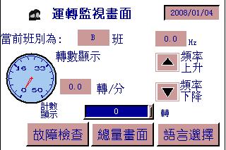

  多国语言支持
  LEVI HMI每个具有文本属性的部件,默认都可以输入三种语言(针对客户需求,我们可以增加语言的总数)。我们以内部字地址“HSW15”来控制需要显示的语言,其值可读写,一旦写入即保存在HMI中。其显示效果分别如下所示:
  客户只需要点击“简体”或“English”、“繁体”按钮,即可完成语言的切换,方便快捷。
