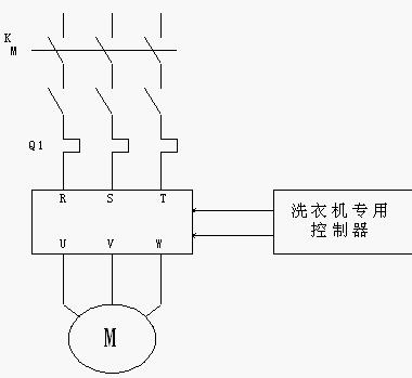

    基本结构图:
    如图所示,洗衣机专用控制器,是一台单片机为核心的电脑控制器,可以设置各运行段的时间及洗涤、排水、脱水、均布过程,通过原松下的6个端子Ⅰ1~Ⅰ6给出顺序控制过程,其对应关系如下:

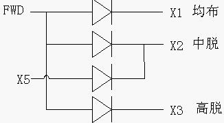

    分析原松下的工作过程,可以将端子图做如下化简:
    也就是说在正转时,要与均布、中脱、高脱同时进行。洗涤时才有正转、反转动作。工作于14HZ数字给定(F0.02)。

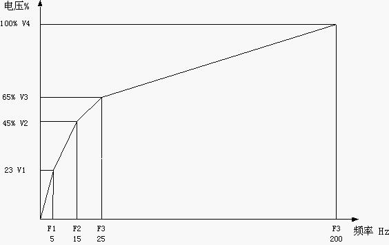

三、提高力矩的方法
    如上参数设置保证了原机器的所有功能,并在力矩特性上有所提高,主要表现在V/F曲线的设置上。
    如图所示:
    可见在低频上要保证足够的力矩,才能保证正常的洗涤与均布,但此时电流达到26A,但使用三年来变频器并没有出现任何故障,只是在调试阶段,中脱或高脱曾出现E002,是由于负载惯性较大所致,将减速时间设为210s(并不影响正常使用)问题就解决了。而且洗涤效果大为提高。
