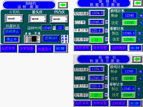

    相关的参数通过人机界面来设定。人机界面如图一:

    倒轴机开机的工作流程:
    1) 调整张力摆杆在平衡位,保障张力摆杆没有在上下限位位置;
    2) 在人机界面的“品质异常画面”中,将“上次计米”,“不良计米”,“不良计米次数”清零;
    3) 查看人机界面的“异常报警画面”是否有报警信息,如有,请按“报警复位”按纽复位,或排除相关故障;
    4) 在“数据显示画面”中,按工作的需要设定“卷取计米”“放线计米”“到米停机”这些必要的工艺参数,其中“到米停机”要根据现场的实际情况来设定;
    5) 在“运转画面”中,按工艺要求选择接头仪、凹凸仪的开与关,以及设备的“自动”和“手动”状态,在“手动”状态,接头仪等不报警;
    6) 在“运转画面”中,选择按下“放线启/停”面板开关,让放线马达处在放线状态;
    7) 启动控制面板上的“启动”按纽,启动整个控制系统,在控制面板上旋转电位器设定收线速度,收线机自动加速到设定线速范围,设备稳定运行;
    8) 当计米到达设定到米停机,收线马达减速停机至计米数刹车,系统停机;
    当装入新的收线轮,请重复上述工作流程。

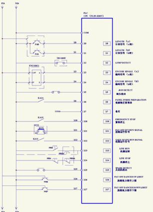

    2.2 PLC的输入输出控制电气原理图如图三、图四
( 图三)                      (图四)
    从图三图四看出,PLC输入输出的只是简单的控制信号,很是简便。

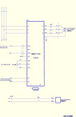

    2.3放线变频器(采用非标艾默生EV-1000系列)的电气原理图如图五:

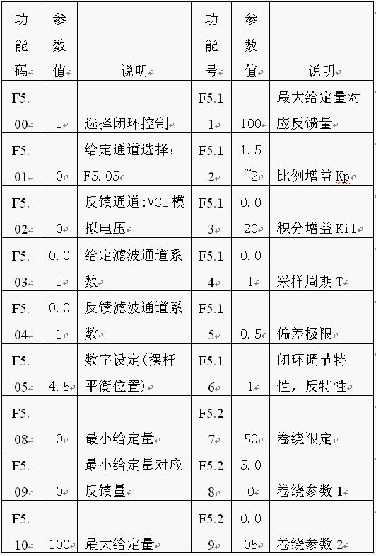

    依上图将张力摆杆电位器接入EV-1000的相应接线端子,调整变频器参数中的相关参数如下:

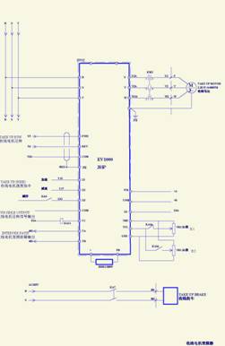

    2.4收线变频器(采用普通艾默生EV-1000系列)的电气原理图如图五、图六:
(图五)                      ( 图六)
    参数设置情况如下:
    F7。00   X1=12
    F7。01   X2=13
    F7。02   X3=35
    F7。03   X4=25
    X1、X2的加速与减速是通过人机界面来调整的。
