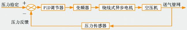

3  空压机闭环控制方案
    笔者采用以空压机输出压力为控制对象的闭环控制方案。经压力传感器取出的反馈信号,送至PID调节器,与预置的压力给定信号相比较,经PID调节后的4~20mA信号接至变频器的给定端,调节空压机的工作频率和转速。当送气管网压力低于压力给定时,PID输出控制信号将提高变频器输出频率,否则将降低变频器输出频率,直至送气管网压力与设定的压力给定值相等。其系统框图如图1所示。
