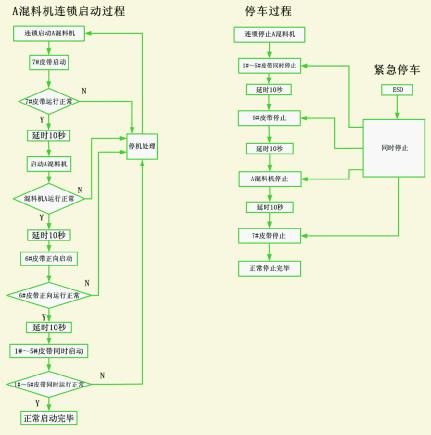

    整个配料系统的电气设备启动停止顺序为逆序启动,顺序停车。从流程的最后开始启动运输设备,停车时从开始进料的设备依此顺序停车,具体停车、启动时各台运输设备中间的间隔时间可以在调试时进行确定。
图2   配料系统运输电气设备启动、停止顺控逻辑图
    当正常开动混料机A时:7#皮带运行 → 延时10秒 → 混料机A运行 → 延时10秒 → 6 #皮带运行(正向运行)→ 延时10秒 → 1#~5#皮带同时运行。设备正常开动完毕。
    当正常停止混料机A时:1#~5#皮带同时停止 → 延时10秒 → 6 #皮带停止 → 延时10秒 → 混料机A停止 → 延时10秒 → 7#皮带停止。设备正常停止完毕。
    当正常开动或停止混料机B时的顺序和正常开动或停止混料机A时的顺序相同。
    1#~7#皮带每台设有4个防止皮带跑偏的检测的装置(行程开关),在运行过程中,无论1#~7#皮带中任何一台跑偏时,系统正常停车。图2是配料系统运输电气设备启动、停止的顺控逻辑图。

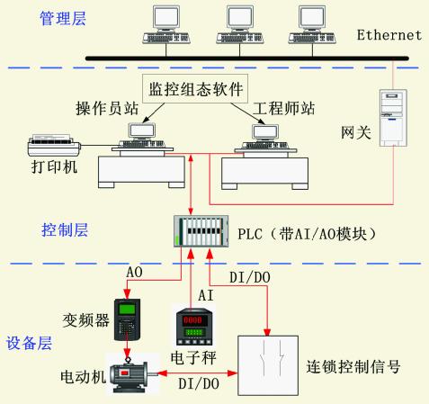

    图3是控制方案及系统构成图。组成:PLC(带模拟量输入输出模块)+ 上位机及监控组态软件。
    所有的数字量和模拟量过程检测参数及控制都由PLC来完成,数字量控制部分由PLC通过编程来实现所有连锁控制信号、电器设备的逻辑顺序控制;模拟量的处理由PLC的模拟量输入输出模块来进行处理,由上位机及监控组态软件来完成过程参数的各种控制、显示及累计等。所有模拟量、数字量的监控由监控组态软件根据工艺监控要求进行组态,在计算机上完成所有工艺参数的显示、操作。PLC与上位机的通讯由监控组态软件中进行设置。最后通过网关将控制层和设备层的网络与该厂的内部局域网相联接,使管理者在网上可以实时观察到整个生产过程。
