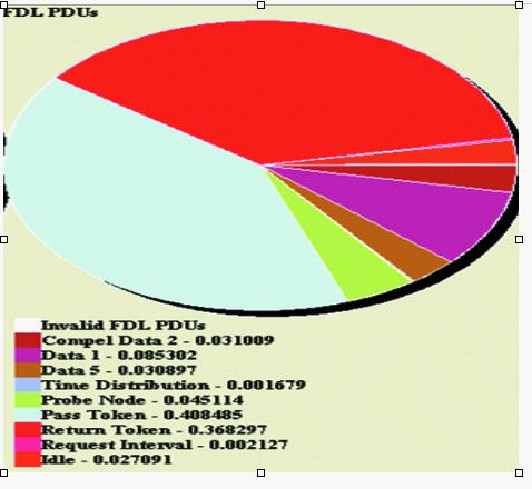

    由于现场总线具有开放的特征,凡是经过现场总线协会认证的设备或软件都可以使用,增强了互可操作性,例如利用NI公司的PCMCIA-FBUS或Pepperl+Fuchs公司的PACTware诊断软件不仅可以对现场总线设备进行组态,而且还可以利用monitor功能对现场总线数据通讯进行底层诊断,检测数据包是否存在丢失情况,并可以以图表的形式反应出来。
    如表1所示是利用NI公司的PCMCIA-FBUS卡件对存在问题网段进行监测的报告结果,通过结果分析,发现存在数据包丢失的情况,系统收到的数据包(Returun Token)小于发出的数据包(Pass Token),同时在实时记录的通讯清单上可以发现每个仪表设备与控制器令牌通讯的过程。如果主控制器向现场设备连续的发送令牌,而现场设备如果连续5次(可以修改次数,系统厂商推荐5次)不能返回令牌,就说明存在数据丢失的情况严重,可以提前更换,避免造成装置不必要的停车。
    表1  网段监测情况:

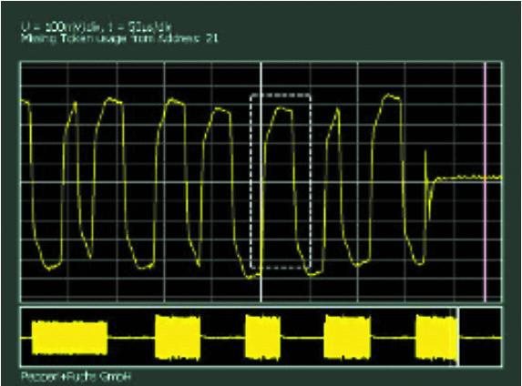

    利用Pepperl+Fuchs公司的PACTware软件及硬件HD2-DM-A或DM-AM可以方便的诊断现场总线网段上的信号传递的波形,如图2,根据波形是否畸变可以判断安装是否正确,干扰信号的大小,正常有效信号的峰值电压范围是400mv到1200mv,如果超过1200mv,如1600mv就可以判定终端电阻没有安装或DIP开关没有拨到开的位置,如果峰值电压小于400mv,就可以到现场确认总线的终端电阻是否选择错误或DIP开关拨了2个。如果发现总线的波形畸变非常厉害,可以检查接地是否完好,总线电缆的型号是否正确,该软件在施工安装阶段和正常维护阶段非常有效,因为大量的电缆和接地的检查非常烦琐,经常忽略或检查时也不认真,发现问题时往往要花大量的时间去返工。
    该软件还可以对所监测的网段形成报告,该报告中包含电压、噪声、信号、抖动等参数的最大、最小值,根据这些参数可以很方便的判断现场总线通讯故障发生的原因。
