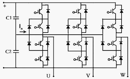

    2.1   三电平电路
    三电平电路也称NPC,具有直流母线上输出正、负、零三值电压的特点。主电路由图1所示,每相电路有4只串联的开关器件和2只箝位二极管,直流侧滤波电容器用2只相同的由电容Cl、C2组成,等分直流母线的中性点电压,作为相电压输出。设直流侧电压为Ud,每个电容器上的电压为Uc,通过箝位二极管使每个功率器件上的电压限制于电容器电压Uc  之内。具体工作原理见文献[2]。这种逆变器的输入侧整流器若采用电机侧类似的多电平逆变器,即具备有功电能回馈功能,可实现电机四象限运行,电容器电压均衡容易,电网谐波和输入功率因数得以改善。但这种逆变器控制规律较复杂,不同的电动机控制方案按负载性质的不同采用了不同的PWM控制方法,而电容器电压的均衡控制方法也因PWM  控制方法而异。目前,三电平变频器产品采用的方案有V/F控制、转子磁场定向控制以及直接转矩控制等,更多电平的变频器末见报道。特别的在大功率负载条件下,开关器件工作频率较低,尽管可以配置输出滤波器,但是最小脉宽及死区时间的影响不容忽视,使得逆变器的控制有一定困难。
图1    三电平逆变器主电路

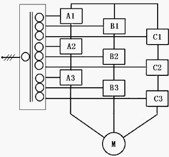

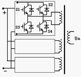

    三电平变频器扩展可实现多电平电路。以五电平级数设计为例,其原理是,每个单体单相逆变单元可以输出+Vd、0、-Vd三种电平,将逆变器串联,即构成多级电平电路,如图2所示。设原单体逆变器有4个功率元件Si,其中Sl、S4 闭合输出+Vd(即+l 电平),S2、S3 闭合输出-Vd (即-l电平),Sl、S2闭合时或S3、S4闭合输出零电平。实用的逆变单元串联多电平变频器主电路结构如图3所示,其中A1、B1、C1组为超前相位组,A2、B2、C2为无相移组,A3、B3、C3为滞后相位组。此种结构采用功率单元串联的方式,因此不存在元件均压问题。输入侧采用多重移相变压器,保证输入电流近似正弦波,单相逆变单元串联可输出7种电平,使输出电压接近正弦波,将多电平与多重化结合在一起。输出侧由每个功率单元的输出端子相互串联成星型接法给电机供电,通过对每个单元的PWM波型进行重组,得到阶梯的PWM波形,波形正弦度好,dv/dt小,可以降低输出谐波及由此引起的电机振动、电机发热、噪音等。从而减少对输出电缆和电机的绝缘损坏,无须滤波器,电机不需降低容量使用。可以直接驱动普通鼠笼电机,特别适合旧设备的改造[3]。
图2  单体单元构成的多电平电路
图3  多电平变频器主电路结构
    在实用设计时,通过不同的变压比调节输出电平的种类。例如,设变压比为K1和K2的两个单体逆变单元进行组合,可以输出的正电平有:(K1-K2)Ui,K2 Ui,K1 Ui,(K1+K2)Ui ;若K1=K2,输出的正电平数为2个;若K1≠K2,K1-K2≠K2,则正电平数为4个。设逆变单元串联级数为m,输出电平数为N,则有N=3m,表1列出有实用价值的组合,其中n为变压比数量。
