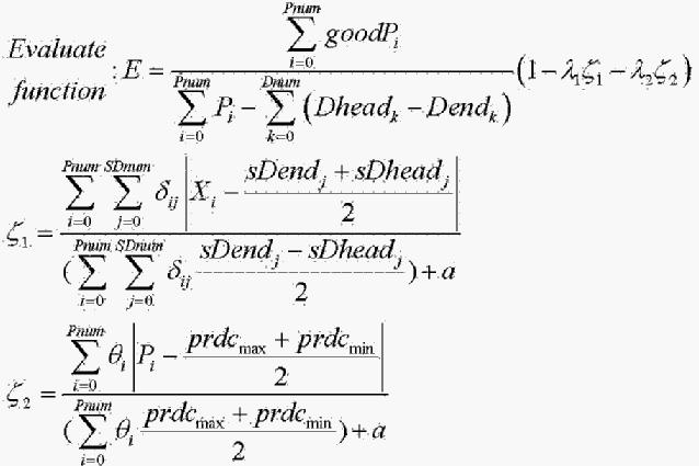

    选取评价函数为算法实现中一个最重要的部分,它需要能反映出优化序列的好坏以及好坏的程度以指导遗传的搜索方向。评价的方法为:不做拒绝,凡是染色体的解满足物理限制则认为是可行解,然后通过对利用率加上惩罚函数来评价分配方案。
    评价函数定义为: 对于给定染色体
    1为切割点落在严重缺陷上的惩罚,2为不含缺陷管的惩罚,12分别为各自权重。
    [Dheadk,Dhendk]为整线上第k个缺陷转化为坐标系Axis上的区间集合,a为一个极小的正数,以限制分母不分零。

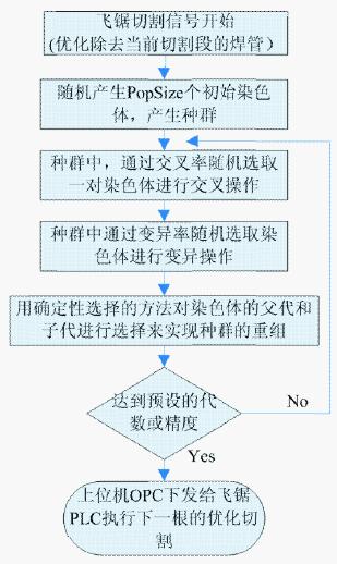

    4.2.2遗传求解过程
    4.2.2.1 初始化染色体
    随机产生PopSize个满足Pi在[phscmin,phscmax]内的染色体。
    4.2.2.2 交叉
对于双亲V1和V2交叉运算产生的后代V'1和V'2如下:
    其中,且C1+C2=1交叉时有一个重要的参数交差率Pc,它是种群中参加变异的染色体的概率。
    4.2.2.3变异
    通过变异律Pm,从种群里随机选择染色体V0进行变异。利用选中的染色体和一个大数M0来寻找变异结果,具体为,随机选取一个方向d。令M=M0若V0+M?d可行,取其为新染色体,否则令M为(0,M)的随机数,直到V0+M?d可行,产生出新的变异染色体。
    4.2.2.4选择
    采用确定型选择,就是删去双亲和后代中所有重复的染色体,将余下的染色体按降序排列,然后选择前PopSize个染色体作为新的种群。
    4.2.2.5算法停止条件
    当优化切割总管长上好段的利用率达到一个数值,或都已经到达设定的最大数时停止计算。
    4.2.3算法流程图(如图1所示)
图1   算法流程图
