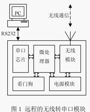

    2.1   远程的无线转串口模块
    这部分主要完成的任务是:上位机通过串口和该模块通信,完成数据的发送和接收,然后再通过无线的方式与现场的CAN总线网络通信,也就是作为数据的存储和转换功能。
    无线数传模块采用上海桑锐电子科技有限公司生产的SRWF-1型微功率无线数传模块,该模块采用Atmel公司的高性能单片机ATMega8L;单片射频的集成芯片CC1000,无线的载频频率为429-433MHz;内部还有看门狗,除了监控自行运行状况外,还监控射频芯片;提供了标准的RS232和RS485接口,波特率可变(1200bps,2400 bps,4800 bps,9600bps)。在视距情况下,天线高度>3m,可靠传输距离>300m。具体的设计如图1所示。

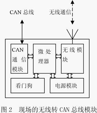

    2.2   现场的无线转CAN总线模块
    该模块用来实现无线通信协议和CAN总线协议的转换,通过和上面模块的通信,将无线接收的数据通过微处理器,转换成CAN总线可接收的数据。
    这部分采用了SRWF-1加上串口转CAN总线的组合方式,间接的将无线协议转换成CAN总线协议。串口转CAN总线的部分采用Atmel公司生产的MCU89S52, AT89S52是一款低功耗、高性能、CMOS结构的8位微控制器,使用Atmel 公司高密度非易失性存储器技术制造,与工业80C51 产品指令和引脚完全兼容,具有8K 在系统可编程Flash 存储器, 片上Flash允许程序存储器在系统可编程,亦适于常规编程器;采用CAN控制器SJA1000和CAN驱动器82C250,完成对CAN总线数据的收发,SJA1000是Philips公司生产的一款独立的CAN控制器,主要用于移动目标和一般工业环境中的区域网络控制,支持具有很多新特性的CAN2.0B协议。而82C250是与SJA1000相匹配的CAN驱动器,提供对总线的差动发送和接收功能,采用斜率控制,降低射频干扰,总线至少可连接110个节点,设计如图2所示。

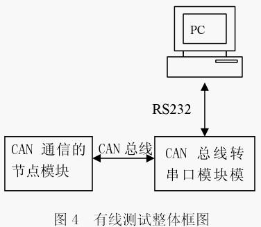

    3.1   基于有线的通信测试[4][5]
    整个系统由以下部分组成:CAN总线通信的节点模块,一个CAN总线转串口模块和一台PC机,其中CAN总线转串口模块是由现场的无线转CAN总线模块改造完成,整个系统的连接如图4所示。
    对系统的测试步骤如下:
    (1)DI的开关打开及闭合,可控制DO发光二极管的亮与灭,证明节点之间的通信正常。
    (2)DI的开关打开及闭合,通过PC的超级终端,可显示数据,该数据为4101xx,每拨动一次开关,显示一次;AI输入端接上湿度传感器,也就是模拟量,当湿度变化时,也可在超级终端上显示,显示数据为4924xxxxxxxx。证明CAN总线的数据可通过转换器发送到PC上。
    (3)用PC机上的ADAM软件(可发送串口数据的软件),输入控制数据4101xx,可控制DO发光二极管的亮与灭,证明PC上的控制信息可通过转换器发送到节点上。
    以上测试结果表明,CAN节点之间可通过CAN总线通信,节点与上位机可通过有线通信。

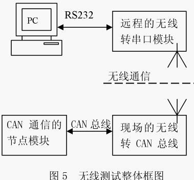

    3.2   基于无线的通信测试
    整个系统由以下部分组成:上面介绍的三个模块,和一台PC机。整个系统的连接如图5所示。
    对系统的测试步骤如下:
    (3)用PC机上的ADAM软件,输入控制数据4101xx,可控制DO发光二极管的亮与灭,证明PC上的控制信息可通过转换器发送到节点上。
    以上测试结果表明,无线测试结果与有线相同,无线整体测试方案可行。
